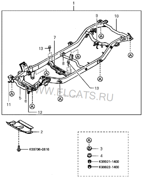

продолжение следует- часть 2- сегодняшний день
добрый вечер всем, ,
сегодня, , на час был назначен осмотр, скрытых повреждений, , экспертом со страховой компании, которая, , должна мне будет купить новую машинку
так вот дождались- приехал их ний дядя, , , ,
машина уже на стапеле, , .висит, движка снята, , , готова к вытяжке, ,
он сфоткал её по наружке, , правое крыло ещё ушло, зазор между дверкой и крылом, , .
потом, я его на раму нацелил, , , смотри говорю — всё погнуло, , без движка, , , там прекрасно всё видно, , он зафоткал, , , потом правую сторону, , говори смотри тоже погнуло-- он говорит тут не видно, , , надо чтоб конкретно былоо вмятина-ну ладно едем дальше
говорю ему- что значит, , , ты написал, , в акте осмотра- ПОПЕРЕЧНАЯ БАЛКА -рамы левая?
это что такое- у нас чего конструктор чтоли, , , , ?
он- в ответ, , мы по каталогам смотрели, , , так у вас действительно передняя часть приваренна на сварку, и можно легко её заменить как крыло и бампер, , , отрезать и вварить новое, , ,
я ему говорю- покажите мне сварочный шов--ХОТЬ ОДИН-что дествительно рама сваренна в том месте где у меня помяло, , он порыскал и ничего не увидел
говорит будем разбиратся с вашей рамой, ,
ждите- говорит звонка- после выходных вас вызовут в офис- снова будут зачитывать повреждения скрытые и чтоб я подписал, , ,
короче- как вразумить-этих глупых РЕБЯТИШЕК?что у нас не паркетник и не крассовер, , , и не надо мне резать нечего, ,

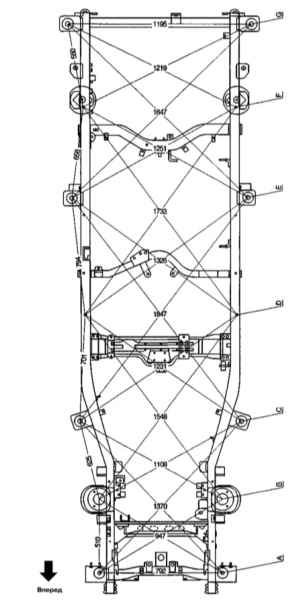

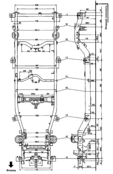

собрал вот чертежи нашей рамы- может у кого ещё есть фотки и подробные чертежи- скинте мне, я соберу в колекцию да распечатаю на бумагу, , ,

post Oct 14 2017, 12:25 AM
Цитата(709 @ Oct 13 2017, 09:38 PM) *
Раз размеры знаешь B228.gif ,свари мине такую biggrin.gif . B020.gif И не пиши B228.gif , что кондуктор кривой biggrin.gif .
А по теме : надо настаивать на замене рамы.Несущая конструкция нашего авто.Наскоко знаю, по новым нормам( страховое возмещение натурой)запрещено менять на б/у запчасти силовые,тормозные,рулевые элементы( завязанные на безопасность) B228.gif .Кузовщину( навеску) типа можно, но не более dumai.gif . B020.gif
