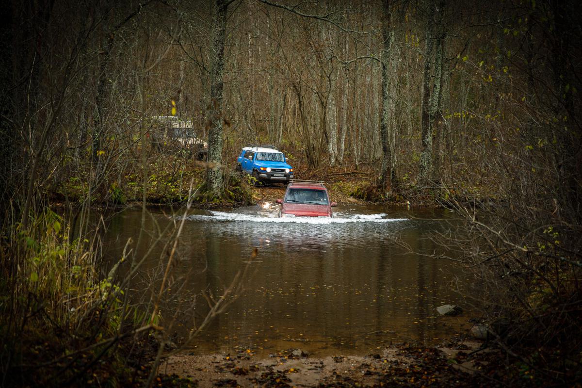

post Nov 20 2018, 09:59 PM
Сообщений: 927
Регистрация: 28-March 08
Пользователь №: 4,841
Вот это было самое глубокое место погружения Прикрепленное изображение
Вода абсолютно чистая!
