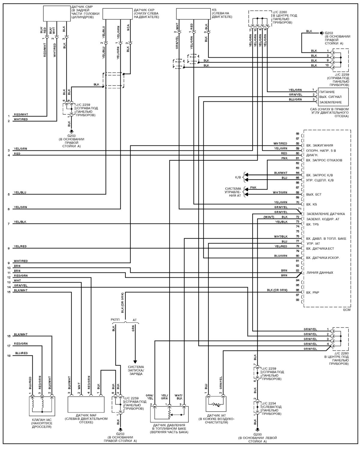

Не вскрывал, но думаю, что датчик положения заслонки- это что-то типа переменного резистора. А коли так, то его можно проверить обыкновенным тестером. Проверить показывает ли тестер что нибудь при положении заслонки на холостом ходу, и проверить как изменяется сопротивление при медленном открывании-закрывании заслонки.
Покопайте в эту сторону.

Еще: на корпусе Дросселя должен быть "эл. магнитный клапан системы управления частотой вращения холостого хода". У него 3 контакта.
На схеме в низу, слева трехконтактная катушка со средней точкой.
Проверьте его на исправность.
Жирным курсивом выделено его название по мануалу.
Удачи.
