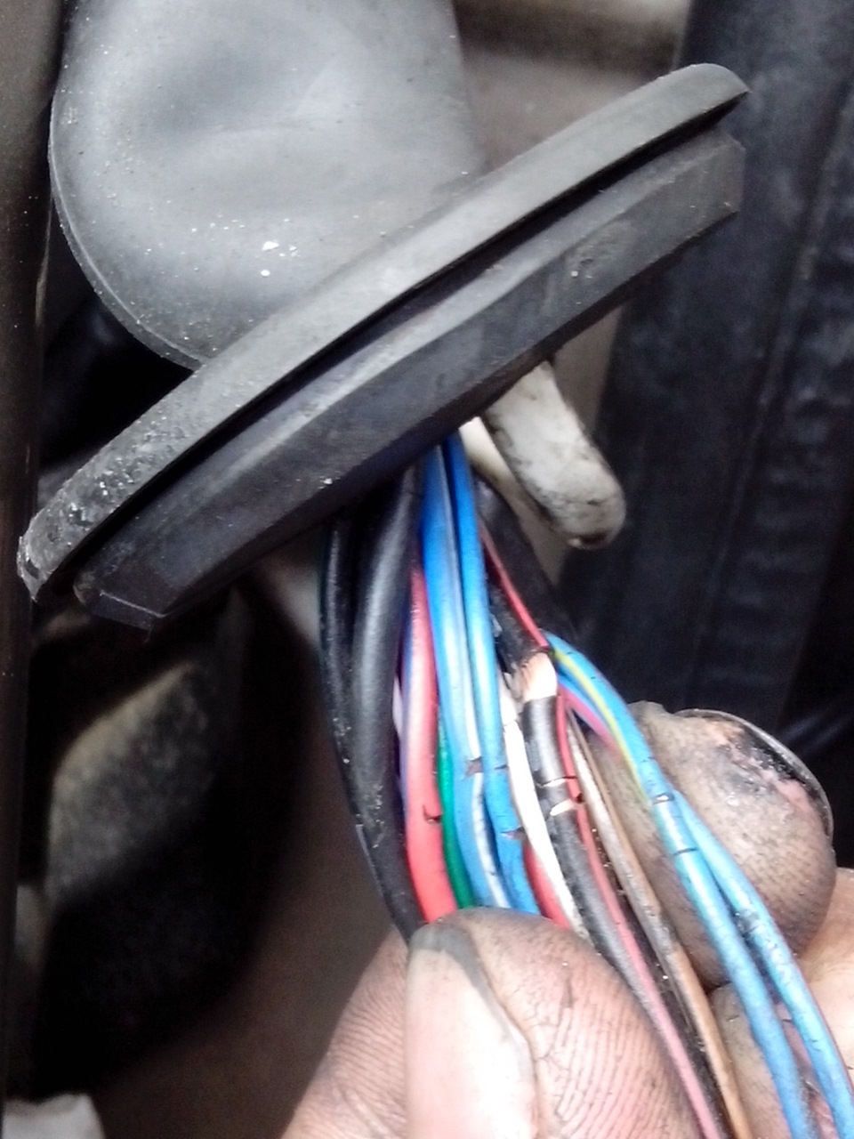

я у себя много раз туда уже ползал снимал моторчик всё просто,, там
раскажу на словах как снять ,,
откручиваешь болты на дверке что крепят весь механизм с рамкой потом там будут два винта которые держат само стекло их выкручиваешь и освобождаешь стекло от рамки ,,пару минут и весь механизм у тебя в руках
советую ещё посмотреть сами провода в изгибе двери там гофра резиновая корейцы продешевили с проводкой на нашей машине, увидишь все провода полопались из-за этого может слабо крутить
ещё по моторчику сними сам корпус электродвигателя там шарик есть не потеряй его смажь втулки маслом ,, бывает ржавет там всё внутри,, у меня с задним так было B228.gif

дело точно значит в проводке ,, смотри в стойке двери идёт жгут проводов,, сними резиновую гофру и осмотри провода,, обычно трескаются в этом месте,,
