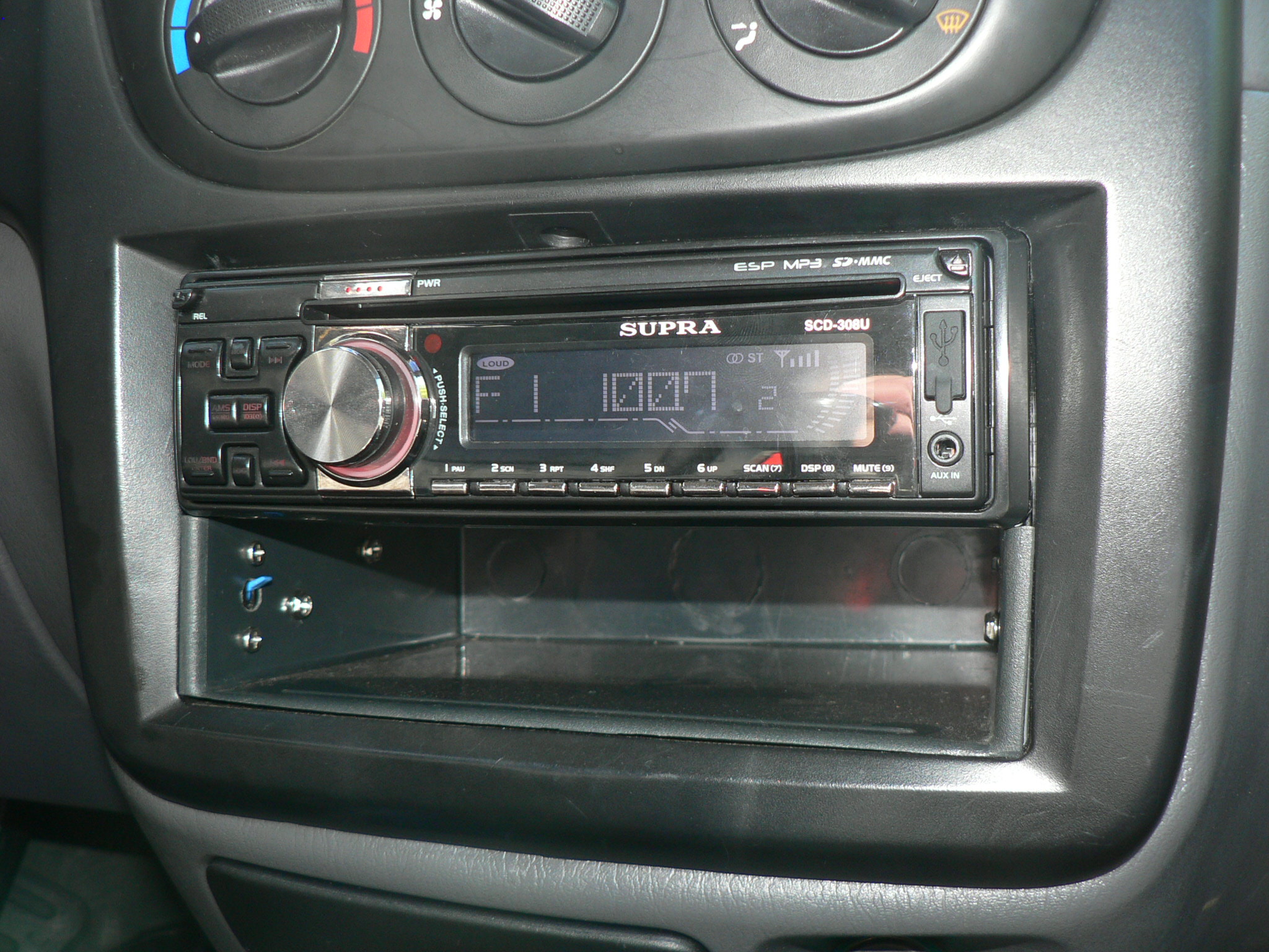

Ну а дальше - снял заглушку (у меня вообще не было магнитолы), вырезал в ней отверстие под магнитолу и вставил магнитолу (1DIN).
Снизу на заглушке еще осталось место для каких-нибудь кнопок/переключателей. Например, для принудительного убирания телескопической антенны.
