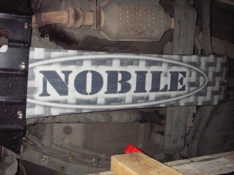

После долгих тёрок я, наконец-то сделал защиту коробки-раздатки из доски сноуборда.
Обсуждение с Денисом(Striker) и Артёмом(ghost) привели к разным мнениям:сломается или нет B088.gif
Дело сдвинулось с мёртвой точки после покупки защиты картера "Автощит"
Доска к ней крепится "на-раз". Дальше стояла задача ничего не сверлить(кроме доски).
На перемычку рамы был подобран хомут(от Жигулей с карданным болтом от Жигулей), к чему и был
прикручен носок сноуборда:Прикрепленное изображение
Я всю эту конструкцию назвал колейной защитой: испытания в колее определят, кто прав!

ага, а то у меня на чердаке сноуборд валяется... выкинуть жалко... h975g.GIF а на дело бы пустил.. smile.gif

Ну, по-моему, всё логично, а ипытания покажут, насколько практично smile.gif

Неплохо получилось. У меня на этом месте стальной лист 4 мм. Работает хорош, но и вес соответствующий. http://foto.mail.ru/mail/niko533/133/241.h...spot.albumindex - это примерка.
