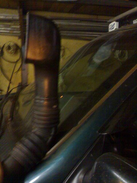

post Jul 24 2007, 09:40 PM
шахтер-кольцевик
Сообщений: 2,599
Регистрация: 8-February 06
Из: Москва,и обл.
Пользователь №: 1,311
место дислокации: м.Сокол
вот предварительно что выходит, если все части мною оттобранные соединить!
пока не закреплено!
составляющие:
воздухан-корпус от москвича 2141 и подводящий патрубок тоже от него
впускной патрубок от "спектры"
дальше пыльник от десяточной стойки, дальше впускной патрубок от "рио"
а нахлобучка сверху воэдуховод от ваз 2108 тот что подходит к боковому дефлектору торпеды!
леший

Здорово Кость! Любиш ты основательность в отличии от меня. А диаметр трубы какой?

минимальный это труба из д16 диаметром 62мм,
меньше не опускался,старался наоборот побольше,потому и переходников масса всяких,
Про расход пока нескажу, ибо еще не выкатывал!

stomatolog
post Jul 25 2007, 01:19 AM
BMWвод
Сообщений: 1,543
Регистрация: 12-February 06
Пользователь №: 1,314
место дислокации: ул. Рогова
пока не закреплено!
составляющие:
кость а ветко отбойники полностью защитят выступающую вперед верхнюю часть? Просто мне кажеться что это одноразовый наконечьник!!!
kostetik
post Jul 25 2007, 08:07 AM
шахтер-кольцевик
Сообщений: 2,599
Из: Москва,и обл.
Дим, все правильно говоришь...
Но есть нюансы:
1. Есть точно такойже наконечник только зеркальный, он имеет смещение в другую сторону в середину машины.
2. Закркплен наконечник на гофре, а она мягкая и дает некую свободу перемещения для отклонения от веток.
3. Наконечник сьемный))))
kostetik
post Aug 4 2007, 10:26 PM
шахтер-кольцевик
Сообщений: 2,599
Из: Москва,и обл.
окончательно!
