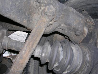

Игольчатые не поменял. Только собираюсь. Хочу разобраться с сальниками, чтоб 2 раза туда не лазить. Если после этого вибрация не уйдет - буду заниматься карданом (крестовинами и шлицевым). Хотя шлицевое если разбито, тоя так понимаю уже ничего не сделать, только замена кардана? У меня в этом месте длинный пыльник какой-то на хомутах и внутри смазка набивается. Смазку зашприцевали недавно вместе с крестовинами. Насчет крестовин. При покупке авто заежал на подъемник. Диагносты сказали передняя крестовина переднего кардана на замену. Заехал к знакомым парням на подъемник. Они посмотрели и сказали, что крестовины в норме. Вчера заезжал опять к первым. Просто посмотреть снизу после "Осеннего KROSSа". Говорят обе крестовины переднего кардана на замену. Посмортел сам. При поркучивании кардана руками взад-вперед есть небольшой люфт. Поговорил со своим сотрудником. У него раньше была ваз 2101. Его мнение - небольшой люфт должен быть. Намервто они сидеть не должны. Х.з. что с этим делать. Так что решено все-таки начать с замены игольчатых. Кстати, на эту тему тоже нашел иное мнение http://wwwboards.auto.ru/kia/0131/37107.shtml . Видимо много читать вредно fa.gif
Итак по сальникам. По вину моему авто ноябрь 2000 года выдает такую картинку
Видимо меня интересуют позиции 10 и 40. Их номера 0K08133065 и 0K08133066 соответственно. Мне в магазе продали вот такие сальники
На том, что справа вроде 85х65х7.
Ну и вид гранаты
Те сальники я купил или нет?
brat po razumu
post Nov 10 2007, 03:38 PM
любитель
Сообщений: 1,602
Регистрация: 24-September 07
Из: Полтава.
Пользователь №: 3,240
Ну и вид гранаты
Если в 2000г не было изменения конструкции по сравнению с 1999г, то сальники те.
У меня 1999г, кореянец,кузов 127003.
Я летом разбирал приводы и все это менял. Сальник ОКО 81 33065 запрес.в повор.кулак,
а тот,что поменьше ОКО 81 33066 напрессован на шрус и выполняет роль пыльника.
Я старые не выкинул и сейчас сравнил - размеры и номера совпадают с теми,что ты указал.
А фотку нижнюю ты ввех ногами изобразил.

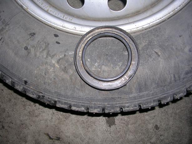

Ну вот и собрался я вчера поменять иголки. Муфты слева открутились легко, суппорт, верхняя шаровая и наконечник тоже. Шрус достал из кулака. А на нем вот такое
игольчатый был вот в таком виде
Несмотря на это решил поставить новый игольчатый подшипник. Долго выбивал обойму старого, но выбил. С сальниками вышло все намного хуже. Там оказалась вот такая байда.
Слева купленный, справа родной.
А вот его вторая часть. Он как бы собирается из двух половин. Вторая скорее даже пыльник.
Поэтому сальник был установлен на место старый sad.gif Все было густо смазано Castrol LMX. Далее все было собрано. Что непонятно. Перед разборкой сравнивал люфт шруса в иголках слева и справа. На мой взгляд он был одинаковый. После замены на левом колесе люфт стал больше чем у правого непоменяного. В чем дело не понял. Стопорную шайбу одел. Вроде держится. Вообщем чушь какая-то. Всвязи с очевидной бесполезностью проведения этой операции справа не стал разбирать. Вибрация из-зи которой все затевалось не исчезла. Но. Вывесив авто на подъемнике и еще раз послушав вибрацию изнутри салона и снаружи появилось мнение, что вибрация идет не от шрусов и иголок, а скорей гдето справа в районе раздатки. Всвязи с этим решил поменять переднюю крестовину переднего кардана.
Замена крестовины прошла успешно, без приключений, так сказать. Старая выпресовалась легко. Новая вошла отлично, LMX прокачан.
Но и это не дало результата. Осмотрено шлицевое. На первый взгляд все в норме.
Но вибрация есть. В следующий раз решил поменять на всякий случай заднюю крестовину переднего кардана и если это не поможет... Возникла шальная мысль. Может кто-то, кто до меня рассоединял шлицевое не делал меток и собрал кардан не так как он стоял? Наверное стоит покрутить одну часть относительно другой и если это ничего не даст просто постараться найти место где смогут отбалансировать кардан всборе. Раньше ведь балансировали его на ваз2101 после замен крестовин. Наверняка кто-то остался в таксопарках например. Волги-то тоже на карданах ходят. А по поводу иголок принял решение ставить втулки, если получиться.
PS По ходу проведения работ было выявлено , что мои передние тормозные диски имеют ширину 18мм при положенной минимальной 22 и номинальной 24 ef.gif Так как дисков с колодками закуплено не было поменять их не смог, но расчитываю заняться этим завтра. Зато буквально часов за 6 blink.gif был реанимирован штуцер переднего левого суппорта, но об этом в другой теме завтра. Все-таки крутить гайки с 11 утра до 2 часов ночи - это романтика. Спасибо, что дочитали до конца :-))
brat po razumu
post Nov 17 2007, 10:20 AM
любитель
Сообщений: 1,602
Из: Полтава.
[quote name='Олег' date='Nov 17 2007, 03:15 AM' post='30870']
Олег!
Молдец,что поместил фото.Что можно сказать?
1.На вале ШРУС износ (питинг),с таким износом игольч.долго не проживет.
2.Сальник изношен тоже - в паре игольч.-вал ШРУС люфт - сальник растягивается и не держит.
Видно по наличию коррозии и обилию грязи.
Сальники тебе продали от другого года выпуска,если возьмут назад -поменяй, пусть проверят по VIN.
Проверь,какой тебе нужно вот здесь http://www.kia2.ru/epc/r/
Общие выводы:
Если нет желания покупать новую пару ШРУС-ов (300$-штука), то ШРУС-ы только точить(шлифовать)
и ставить ВТУЛКИ. Вся инф. у МихаилаТ и в техчасти сайта .Кое какие тонкости и детали в моих заметках-например как разобрать ШРУС для проточки( я все это летом делал).
А насчет балансировки идея правильная.Когда я менял пер. кардан то обратил внимание - метки есть -только нанесены они краской.

Олег
post Nov 17 2007, 11:16 PM
Сообщений: 2,346
Регистрация: 26-October 07
Пользователь №: 3,514
место дислокации: Дыбенко
Цитата(МихаилТ @ Nov 17 2007, 09:47 AM) *
Олег!
Как кататься ВМЕСТЕ, а как РАЗВЛЕКАТЬСЯ один 1111480105.gif 1111480105.gif 1111480105.gif
Нет чтоб написать, собираюсь делать ТО-ТО ТО-ТО, кто мол хочет поприсутствовать dumai.gif .Ради такой веселухи я бы отгул взял B228.gif Ну ды ладно, втулочки выточим и ОБЩИМИ УСИЛИЯМИ РАЗВЛЕЧЕМСЯ B162.gif
у меня два вопроса:
Миш, со втулками развлечемся вместе однозначно. Я ж не знал, что ты такой любитель гИмора. biggrin.gif
