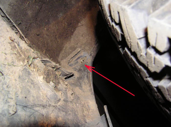

post Nov 16 2007, 10:47 PM
а неподскажет ли кто из ГРАНДоводов, сколько гаек надо открутить штобы снять задний бампер? dumai.gif Я сегодня нащитал 6 гаек и 2 "пистона" dumai.gif dumai.gif dumai.gif
post Nov 17 2007, 12:08 AM
4 гайки - крепление бампера сзади к двум площадкам с торца рамы
2 болта - вкручены в вертикальные стойки снизу по бокам кузова
6 саморезов - соединяют брызговики (по три с каждой стороны) с торца в колесных арках
2 самореза - крепят верхний передний угол бампера (с каждой стороны по одному) к кузову

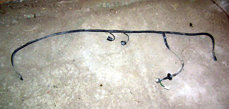

еще пучок проводов:
Его надо вытянуть аккуратно из кузова и отцепить разъемы.
post Nov 17 2007, 12:15 AM
еще пучок проводов:
ПАСИБ B162.gif Вопчем все понятно, буду думать как сделать чтобы он ЛЕГКО И БЫСТРО снимался dumai.gif h975g.GIF , а то так бамперов НЕНАПАСЕССССССЯЯЯЯЯ laugh.gif

post Nov 17 2007, 10:14 AM
Провода я планирую ВАЩЕ обрезать blink.gif ибо номерной знак всеравно неосвещается
post Nov 17 2007, 11:29 AM
Зачем же их отрезать?
Можно снять бампер, разобрать его и снять жгут.
Внутри бампера жгут проводов держится на пистонах.
post Nov 17 2007, 01:34 PM
