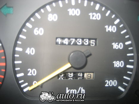

Фото приборки е? У меня типа такого, только с милями еще.
А у тебя, наверное, уже такая
