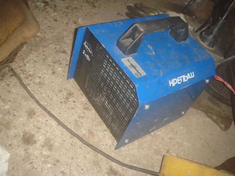

Вся работа описанная выше заняла час с перекурами))
Ну и в работе мне помогали:
Пиво "Золотая бочка классическое")):
и двухкиловатный обогреватель "крепыш"))):
