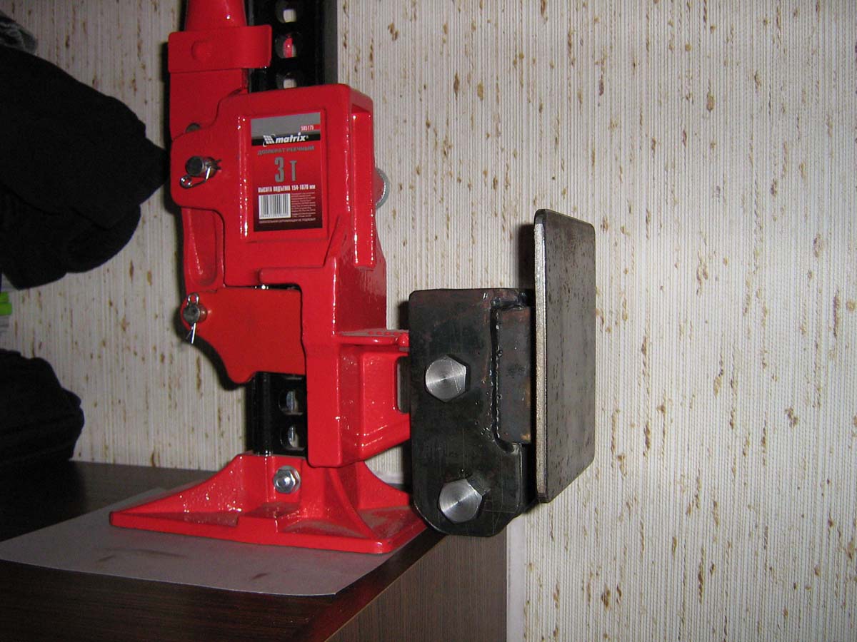

post Sep 30 2010, 05:26 PM
Цитата(Unix @ Sep 30 2010, 01:36 PM) *
Народ а кто лифт мейл делал ??? подъем за колесо !!!
Скиньте фото а совсем хорошо чертеж ?
Форум Sportage > Вокруг рамы > над рамой > Обвес / Подъём авто за колесо, Кто как и чем поднимает авто за колесо Там много фот и мнений. Прикрепленное изображениеПрикрепленное изображение
