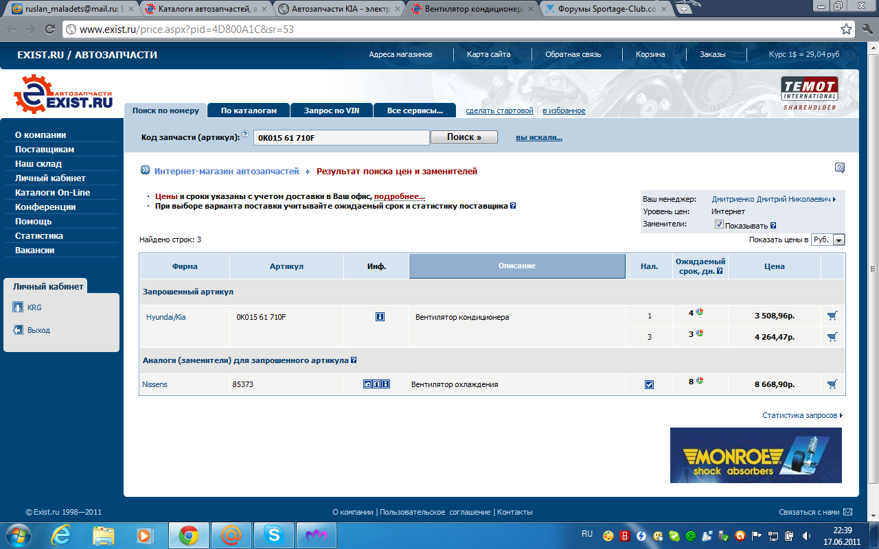

Цитата(Анюня @ Jun 15 2011, 05:44 PM) *
У меня уже 2 года вент крутится только потоком от вискомуфты. Сегодня снял его- похоже внутри всё умерло... Позвонил в Кореану сказали 8 т. р otstoy.gif B186.gif h365g.gif Пи..ц!!! Конечно и без него неплохо кондей робит, но хоца что б було)))) Мож кто знает в Питере адыкватнее цену???
так вроде в экзисте есть по адекватнее
