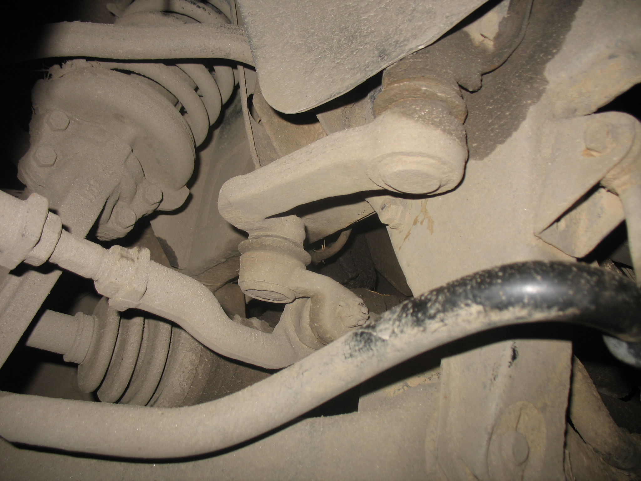

1 Вопрос они левый и правый или они одинаковые ?
2 На сервисе сказали менять надо не спешно... резину чуть трет ...
работа 1000 + сход развал 1500 вот и думаю мож сам поменяю?
у меня с правой стороны когда ходовку смотрел люфт в верх вниз не большой 2-4 мм
Они бывают и левые и правые. Для леворульных машин - правые, для праворульных - левые smile.gif
Неодинаковые - зеркальные рулевой машинке. В любом случае - маятниковый рычаг один.
Ну тут ведь как... Если ни один болт в раме не заломается и конусы нормально выйдут - то может оно и самому просто. А вот если не пойдет - можно остаться ночевать с разобранной машиной.
А люфт у тебя не большой, он огромный. Если вылет дисков родной (+45) то в принципе не критично.

вот он сфоткал его трудно менять и обязательно сход развал?

После замены маятника сход-развал делать по любому. Но я-бы не спешил менять его: открути 4 болта от рамы (не заломаются, они сквозные) и разбери его, все станет сразу ясно. Может, для начала, обойдешься и новыми втулками, они гораздо бюджетнее, чем весь рычаг.

Если сам поменяю то сход развал делать все равно у них ?
При замене маятника , развал не меняется, если он сейчас в норме , то и делать его не надо.

Совершенно верно! Маятник ни на сход ни на развал не влияет.
