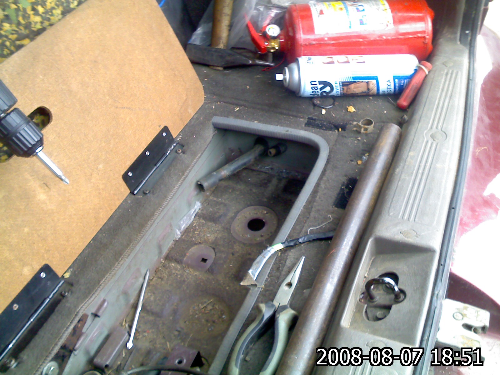

Значиться так.
По следам следующих тем:
http://sportage-club.com/ipb/index.php?showtopic=3664
http://sportage-club.com/ipb/index.php?showtopic=4068
Проблема актуальна для машин с евро 4, как правило - американцы.
После сидения в хорошей луже не заправиться из-за нарушения работы системы вентиляции бензобака.
Сегодня черный ящик был перенесен в салон, в нишу для домкрата.

Немного объясню (мало ли непонятно smile.gif )
В нише с правой стороны по ходу движения делаются два отверстия под шланги.
Металл там очень тонкий, так что сверлить его большими сверлами невозможно - зато легко раздать напильником.
Провод клапана подведен через родную сливную резиновую заглушку. С трудом хватило.
вот и я так делал.скоро год как.двиг работает как и до переделки, бизин заправляется нормально, чек не загорается, лишних запахов в салоне не прибавилось.все ок.

post Aug 26 2008, 05:14 PM
Напишу коротко
Черный ящик можно не переносить в инструментальный ящик - там и так места мало biggrin.gif
Переносится только клапан и фильтр который соединяется с ящиком шлангом wink.gif biggrin.gif
Причем шланг вводиться через правую заглушку на дне ящика
Я пока и клапан упростил. Не понял когда он работает
Вариант с тройником жить не захотел - бизином плюется так же sad.gif ep.gif - видимо из-за того что атмосферная трубка была тонкой - 6 мм да и точить придется штуцера ежели этот вариант двигать

Цитата(kross @ Aug 26 2008, 05:14 PM) *
Напишу коротко

Цитата(НИКОЛАЙ @ Aug 26 2008, 08:28 PM) *
остается только "по-хорошему сравнить бы две схемы топливных магистралей у калов и амспортов и выкинуть все ненужное. гдеж взять от америго схемку?"
Чего жалеть.
Ящик на место а клапан и фильтр оставить в инструментальном - хотя в принципе и фильтр не нужен.
На сегодня у меня на авто в инструментальный ящик выведена только трубка от абсорбера. Подключенный к разъему и заглушенный клапан лежит в коробке внизу вместе с черным ящиком ибо ежели не подключать калапан выскакивает ЧЕК.. Бизином не пахнет поезжу несколько дней -заправлюсь -посмотрю -отпишу smile.gif

Цитата(НИКОЛАЙ @ Aug 26 2008, 08:46 PM) *
тебе что, а у меня фаркоп под днищем на месте где ящик, в принципе из-за этого и переносил.
с тройником не понял - ты его поставил,обе трубки и клапан подсоединил, а бензин плюет откель, из заправочной горловины?
Ну да как и было. Диаметр атмосферного шланга у меня был маленький- другого не было -потому и переделал В принципе ежели место под черный ящик занято то можно поиграть диаметром атмосферного шланга - тройника -и выводного штуцера в районе заливной горловины. Штуцер можно сделать с закрывашкой с отверстием - чтоб не слипся бензобак. Правда на горловине -крышке бензонасоса есть какой-то клапанчук с короткой трубочкой - зачем он -пока не вникал. Должно получится. biggrin.gif
