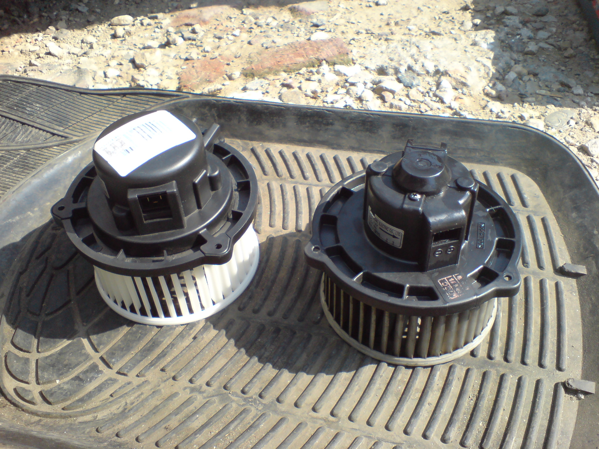

Доехал вентилятор. Как я и подозревал экономия тыщи на заказе 0K08L61B10 вместо 0K08A61B10 дала соответствующие результаты - теперь у меня есть новенький вентилятор, не подходящий к моему Спортяге.
ВНИМАНИЕ!!! ВЕНТИЛЯТОРЫ ОТ МАШИН =>2001 г.в. К СТАРЫМ НЕ ПОДХОДЯТ И НАОБОРОТ!
Совершенно другой двигатель (по крайней мере корпус), совершенно другой разъем у него, совершенно другой пластиковый корпус. Даже крыльчатка у новых чуток крупнее в диаметре.
Приспособить новый двигатель на старый корпус невозможно - новый двигатель БОЛЬШЕ на миллиметры, ни в жизнь не впихнуть.
Корпус нового вентилятора имеет крепления и дырки для охлаждения не совпадающие со старым.
Т.е. вентилятор печки в новых машинах (>=2001) зачем-то реализован по-другому и не допускает использования в старых машинах (даже пострестайлинговых).
В статье kostetik описывается СТАРЫЙ двигатель. Новый разбирается примерно по тому же алгоритму.
Да, старый свой у меня таки получилось подразобрать. Крыльчатку снял руками вытягивая её на себя, пока жена молотком постукивала по валу. Открутив болты и сняв воздуховод охлаждения, вытащил из корпуса просто вытянув - действительно сидит плотно, но не бойтесь. Но вот дальше - засада. Может поэтому и поменяли вентилятор на новую модель - у старого под двигателем видать копилась влага и в результате я теперь знаю какая самая ржавая деталь в моей машине. Открутить гайки я пока не смог. Щас моторчик отмокает в ржабластере от HiGear, попробую еще раз открутить. Не открутится - просто залью через дырки маслом, думаю, ничо не потеряю.
Кста! Продам новенький вентилятор печки 0K08L61B10 за 500р с высылкой почтой в любую точку. Еще раз - 500р.!!! Новенький!!! Муха не сидела!!!
Фотки нового вентилятора:

post Sep 6 2008, 01:14 PM
Сообщений: 521
Регистрация: 15-March 06
Из: Москва Южный округ
Пользователь №: 1,357
Прикрепленное изображение Аналогично многим смазывал вентилятор - на пару недель помогало... Наконец благодоря уважаемому
akharin удалось решить вопрос категорически - заменить на новый приехавший ко мне от него. Попутешествовал похоже он немало, прежде чем наконец занял достойное место под торпедой моего автомобиля.
Включив поначалу даже испугался, что не работает - на малой скорости его просто неслышно.
Конструктивно оказался несколько иным, но по установочным размером в точности подошел.
Фото старого и нового прилагаются.
