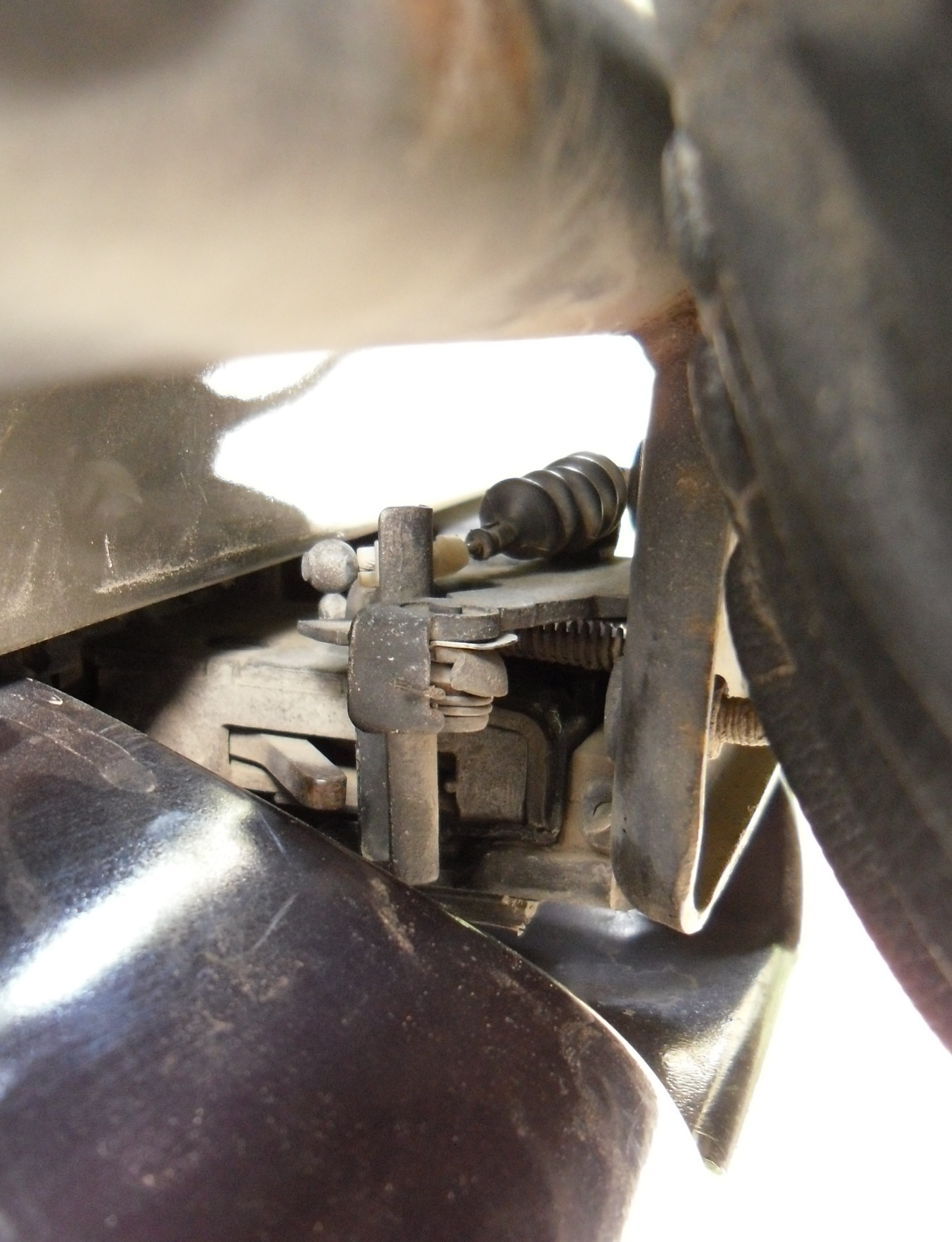

Так, вот теперь и у меня безобразие. Не открывается. Никто не бил, закрыл как обычно. А вот накось. Ручка тянет тросик, тросик тянет шторку, шторка давит на язычок и открывает замок. Всё просто. только както получилось так, что шторка оказалась за язычком и давит пустоту. sad.gif См. аттач. Чем лечить такое безобразие пока не понял - похоже бампер надо снимать и подлазить снизу. blink.gif
Кто-нибудь попадал в такую попу? И как выходили из положения?

Жена иногда тож так закрывает,тросик бывает перегибается.Беру длинную отвертку и снизу меж запаской и бампером цепляю язычек замка,открывается легко.
Хм, ладно, попробую отверткой. Так то не шибко легко - пальцами пробовал залезть и надавить - не хватает силёнок!
Открыл. Снял запаску и слегка погнув шторку сумел додавить язычок до расфиксации замка. Причиной нештатного положения шторки, как оказалось, была её пружинка, державшая шторку в открытом положении. Она соскочила с крепежа и шторка оказалась при закрытии в промежуточном состоянии - язычок при закрытии замка и оставил её за собой. sad.gif Буду надеятся, что повторится не скоро.
