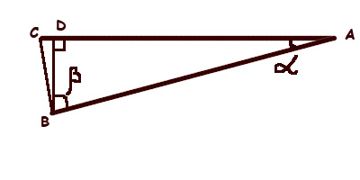

Насколько я помню из уроков геометрии:
При лифтовке подвески на 7 см имеем:
расстояние DB = 7см
расстояние AB = 100 см (длина тяги Панара)
Sin(альфа) = DB/AB = 7/100 = 0.07 Это примерно соответствует углу 4.05 град.
отсюда можно найти расстояние AD. AD=АВ*Cos(альфа)
100*Cos(4.05град) = 100*0.9975 = 99,75см
В результате имеем смещение моста вправо (расстояние CD)
100см - 99,75см = 0,25см т.е. ВСЕГО 2.5 мм (Два с половиной МИЛЛИМЕТРА)
расстояние DB = 7см
А теперь всё персчитай по формуле Пифагора (можно абстрактно) и получатся сосвсем другие цифры.
Ты по формуле посчитал только лифт,а остальную часть не учёл.
А в идеале,нужно считать не один,а 2 треугольника т.к. Панара (гепотенуза) заходит за катет.Я делал по Пифагора (и на ровной площадке,примерно со стандартной нагрузкой),и у меня получилось (по моей машине),в точности не помню,но примерно при лифте 7 см,Панару нужно удлинять примерно на 4 см.
А 2,5 мм,сместят мост,на 5 мм.
Поэтому в идеале,как раз и резьбовой удлинитель,чтобы на стенде сход-развала можно было выставить мосты т.к. в гараже и с линейкой идеально его не поставишь.(это я про себя)
Ты по формуле посчитал только лифт,а остальную часть не учёл.А в идеале,нужно считать не один,а 2 треугольника т.к. Панара (гепотенуза) заходит за катет....
Какую "остальную часть" ?
Я помимо этого сужу еще и по своей машине.
Ну честное слово, у меня мост при подъеме задка на 7 см сместился вправо ну, максимум, миллиметров на 5.
Цитата(BFGoodrich @ Dec 19 2008, 12:38 AM) *
..А в идеале,нужно считать не один,а 2 треугольника т.к. Панара (гепотенуза) заходит за катет....
А зачем считать два треугольника?
Длины СА и ВА равны (это длина Панары).
На фотографии хорошо видно, что на нелифтованной машине тяга Панара стоит горизонтально.

Добрался наконец до компьютера.
Я делал так.
Вывешивал заднюю часть автомобиля,и мерил треугольник с двумя катетами (один катет паралельно заднему мосту относительно тяги Панары которая соединяется с мостом, а второй от крепления Панары к раме и мнимому паралельному с мостом).Длину Панары не мерил т.к. это Х (икс).По теореме Пифагора получается гипотенуза. И потом можно проверить погрешность измерения. Вычитаем из длины катетов длину лифта и должна получится гипотенуза равная длине тяги Панары, у меня не получилась эта длина,поэтому составляем пропорцию из этих двух треугольников и получаем погрешность измерения для конкретного моста.Уточнение,полученный треугольник ,должен быть прямоугольным.
Измерения делал с помощью отвеса и угольника.
Если найду хорошую фотку ,разрисую всё на ней.
