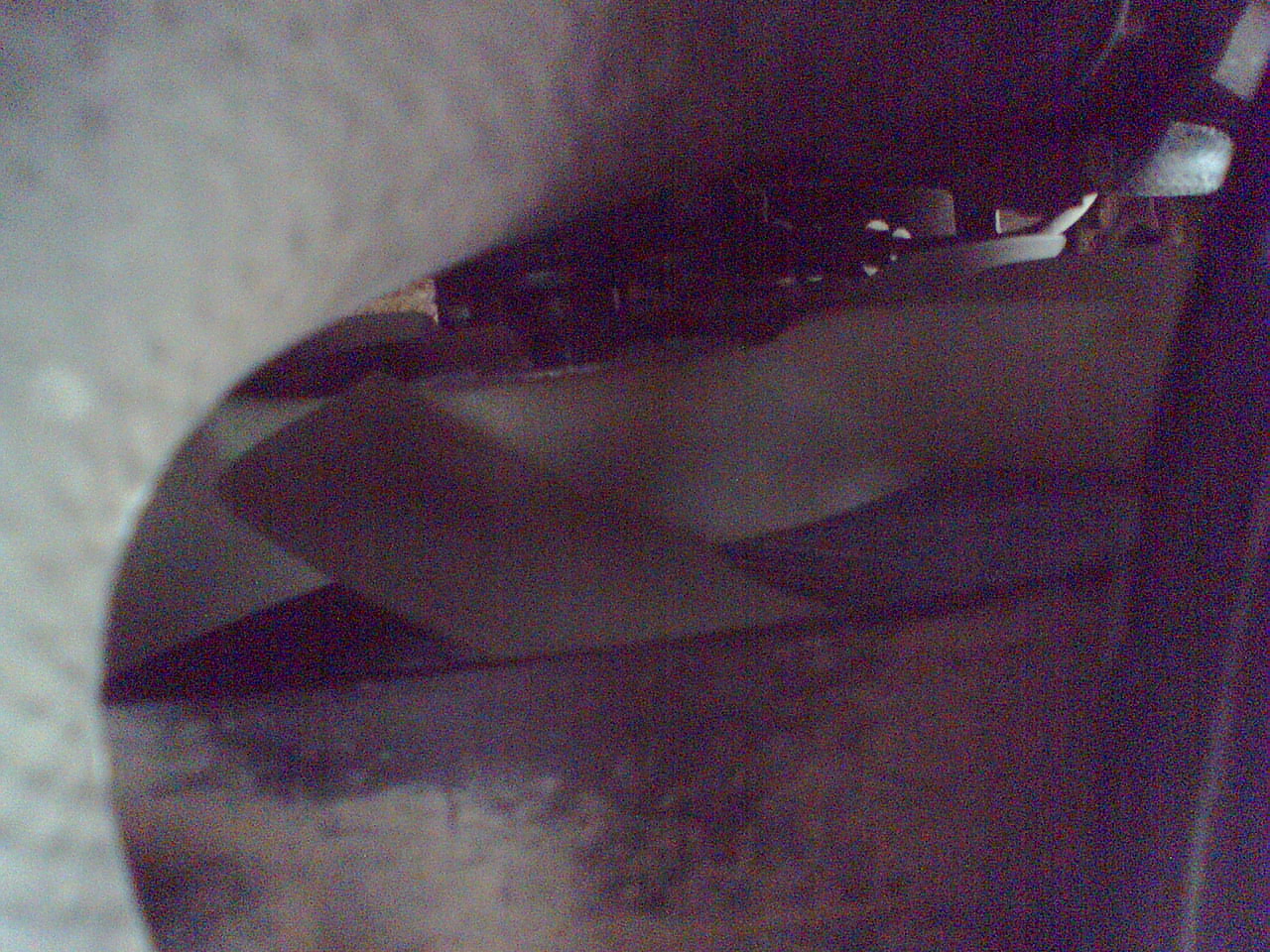

Цитата(609 @ May 12 2009, 09:24 AM) *
Да таки попасть - ключом гаечным.
Я когда электровентилятор ставил - сперва снял муфту, постом ее кронштейн, и уже тока потом снимал диффузор (кожух). Проблем не было dumai.gif...
У меня выглядит так. Посему попытка залезть ключем втупую - натуральный акробатический этюд... проще открутить диффузор - и все доступно... Ну и воздуховод убрать...
post May 13 2009, 01:04 AM
Воздуховод убирал не задумываясь - он снимается фактически при каждой операции в подкапотном пространстве biggrin.gif
