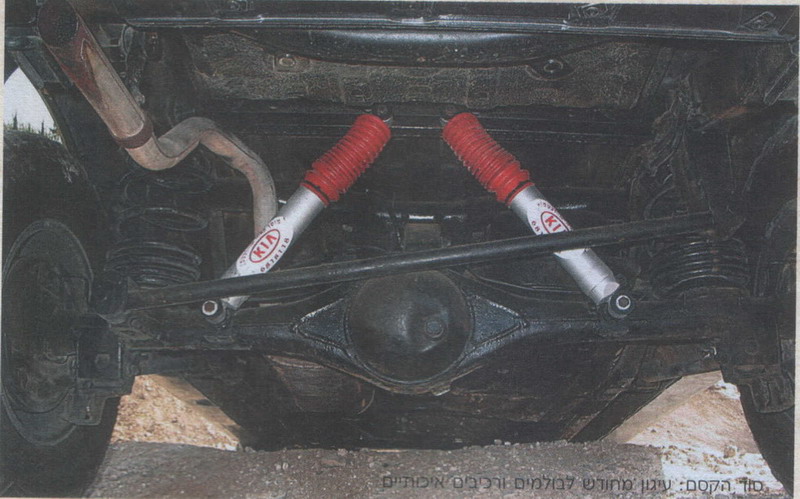

с чего это спортик?куда у него идут аморты?
post Sep 1 2009, 10:58 PM
При глобальной и бесповоротной перестройке Спортажа в "монстра бездорожья" часто переваривают крепления задних амортизаторов "домиком" и ставят длинные китовые пружины. При этом увеличивается артикуляция заднего моста.
Подобное выкладывал и Субароид:
тоже цилиндрические пружины и амортизаторы "домиком"
