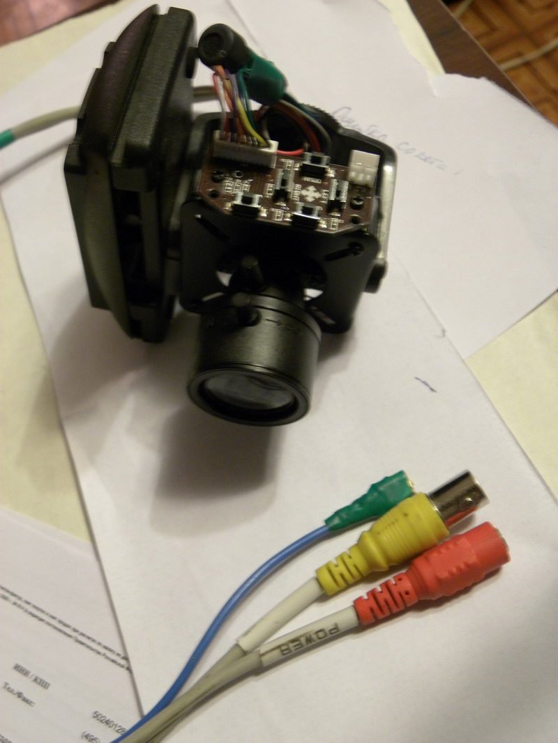

Нарыл вот несколько фотографий, позволяющих составить представление о реализации идеи:
Сама камера
с пультом управления (микро-кнопки) и пристыкованным дополнительно микрофоном (с микрофонным усилителем и АРУ).
продается как купольная антивандальная камера "день/ночь" с вариообъективом.
MDC-8220VDN
Брал в "АБРОН Холдинг" ( http://www.visionpro.ru/Products/dirid_29/tek_1448/)

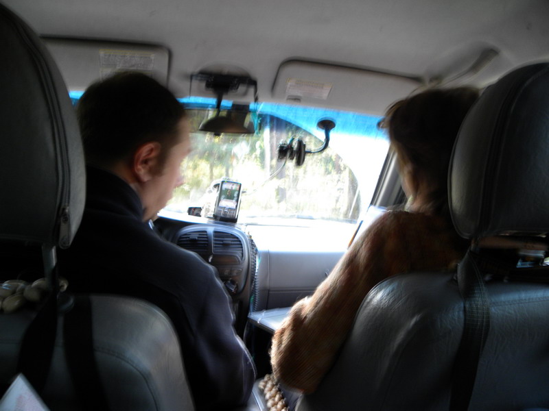

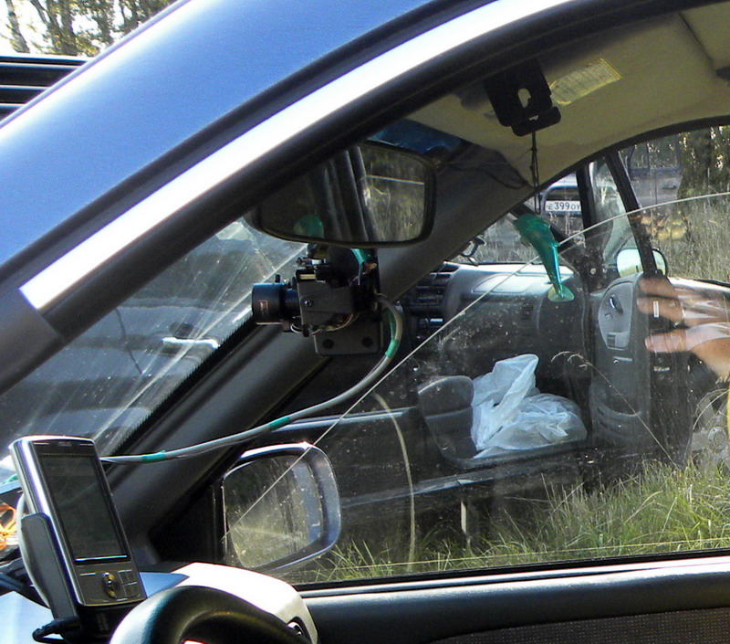

Крепится на присоске - держателе сотового телефона, на лобовом стекле:
Чтобы максимально облегчить камеру и снизить тряску, выкинул все внутренности из держателя.
Т.к. камера продавалась полностью готовой к использованию, в корпусе и со свтроенным пультом управления (четыре кнопки сверху), то можно использовать все ее возможности, настраивая под конкретные условия съемки - день, ночь, нсастройка чувствительности, усиления и т.д.
Питание камеры и микрофона - 12В от прикуривателя.
Видео\аудио-сигнал с камеры и микрофона подается на линейный вход обычной Mini-DV видеокамеры JVC-GR-DV700E, которая все и пишет. На long-play режиме кассеты хватает на 120 минут.
Параметры камеры:
камера видеонаблюдения MicroDigital с матрицей SONY 1/3" Super HAD.
SONY 1/3'' Super HAD CCD матрица высокого разрешения.
Разрешение более 530 ТВЛ
Режим День/Ночь с минимальной чувствительностью 0.002Лк.
Режим улучшенной чувствительности Sens-Up.
Технология снижения шумов DNR (Digital Noise Reducation).
Точная передача цвета с использованием ручного или автоматического режимов баланса белого.
Экранное меню.
Встроенный варифокальный АРД объектив 3.8 - 9.5мм.
Герметичный антивандальный корпус (IP65).
Регулировка положения камеры в трех областях.
Количество эффективных пикселей на матрице: 440 000.
Минимальная освещенность: Цвет - 0.3Лк, Ч/б - 0.002Лк (в режиме Sens-Up).
Скорость затвора: 1/50 - 1/120 000 сек.
Объектив: 3.8 - 9.5мм АРД.
Отношение сигнал/шум: более 50Дб (AGC выкл.).
Диапазон цветовой температуры баланса белого: 1800K - 10500K.
Функции экранного меню: Основной режим: Объектив (Ручной, АРД), Затвор (Авто, Ручной, Flickerless), Баланс белого, BLC, АРУ, DNR, Sens-Up (Авто x2 - x128, выкл). Специальный режим: Титры камеры, Режим день/ночь (Авто, выкл), Синхронизация, Четкость, Зоны маскирования, Детектор движения.
Питание: 12В DC (Макс. 160мА).

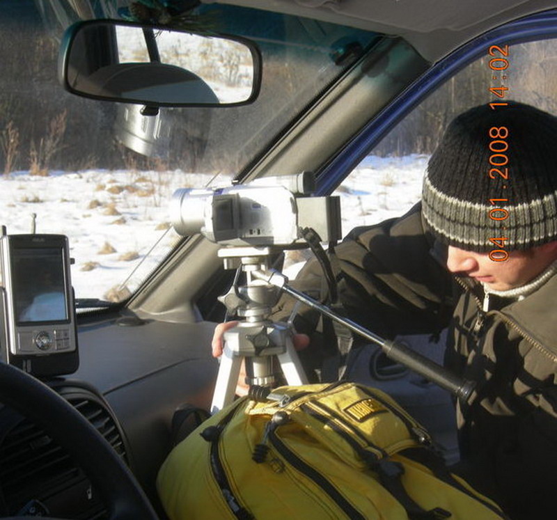

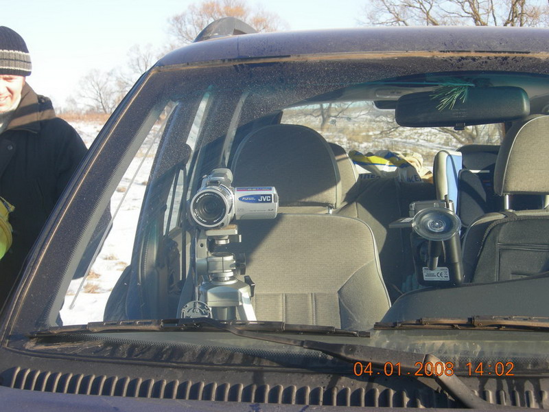

А это первый опыт с "курсовой" видеокамерой. Та самая JVC GR-DV700E, на которую теперь идет сигнал от MDC-8220: ep.gif
Штатив, припертый рюкзаком .... ох и летало все это вправо-влево на резких поворотах .... rolleyes.gif
