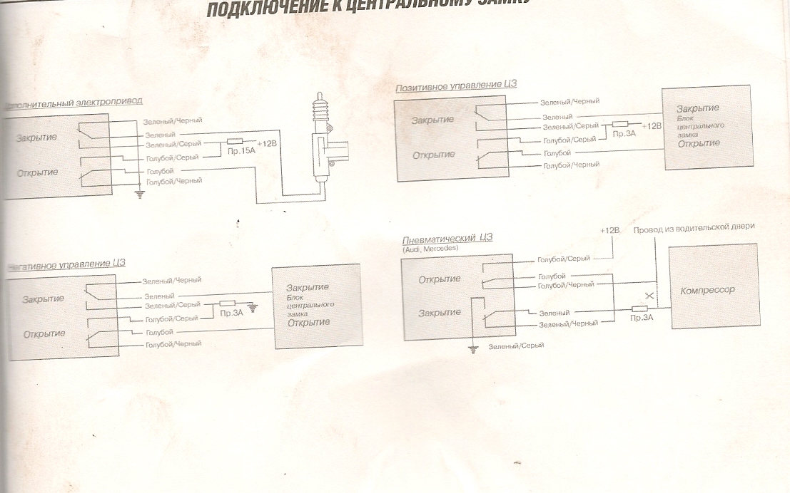

Купил сигнализацию с автозапуском Сenmax, установил сам.
Собственно вопрос: подскажите пожалуйста как подключиться к центральному замку, не совсем врублюсь как он работает, хотя схема есть. -------------------- |

Купил сигнализацию с автозапуском Сenmax, установил сам. Собственно вопрос: подскажите пожалуйста как подключиться к центральному замку, не совсем врублюсь как он работает, хотя схема есть. Если на пальцах объяснять то в водительской двери провод подающий на центральный замок "-" разрезать и к этим двум концам подсоединяться. В салоне долго искал где этот провод выходит так и не нашёл. Установлен Алигатор 275. Родную сигналку не трогал. Ц.З. работает как от ключа так и от сигналки. -------------------- ![]() |

Там наверное просили схему подключения сигналки. В инструкции на сигналку есть только распиновка разъемов. У нас ЦЗ с позитивным управлением или негативным (скорее второе, кажется...)? Непонятно куда подключать управляющие провода сигналки. -------------------- |

В инструкции на сигналку есть только распиновка разъемов. У нас ЦЗ с позитивным управлением или негативным (скорее второе, кажется...)? Непонятно куда подключать управляющие провода сигналки. Я пользовался схемой в иструкции по сигналке"однопроводный тип цепи дверных замков с отрицательной полярностью". Напиши полное название сигнализации с цифрами. -------------------- ![]() |

Я пользовался схемой в иструкции по сигналке"однопроводный тип цепи дверных замков с отрицательной полярностью". Напиши полное название сигнализации с цифрами. Спасибо за совет, у меня есть вариант с такой схемой подключения. ты, я так понял, цеплялся в разрыв цепи "минусового " провода ЦЗ. Попробую найти этот провод в салоне. (есть подозрение, что он подходит к блоку "ETWIS" Прошу прощения за мой английский - пишу по памяти. -------------------- |

Спасибо за совет, у меня есть вариант с такой схемой подключения. ты, я так понял, цеплялся в разрыв цепи "минусового " провода ЦЗ. Попробую найти этот провод в салоне. (есть подозрение, что он подходит к блоку "ETWIS" Прошу прощения за мой английский - пишу по памяти. Да разрыв минус, прямо в водительской двери там 2 провода как я помню этот провод когда рассоединяешь замки всех дверей закрываются. -------------------- ![]() |

Схему сигнализации в студию. или ссылку на схему.
без схемы судить сложно но если нужно только закрытие то надо управляющий "-" посадить по схеме на WHT/RED ВХ. запир. 13 -------------------- |

Схему сигнализации в студию. или ссылку на схему. без схемы судить сложно но если нужно только закрытие то надо управляющий "-" посадить по схеме на WHT/RED ВХ. запир. 13 Вот. Эскизы прикрепленных изображений -------------------- |

Вот. У нас ,негативное управление замком, зелёный и голубой в разрыв провода про который я писал выше. -------------------- ![]() |

Вот. 1 вариант. Если есть Контактный выключатель цилиндра двери то. Негативное управление центральным замком. Зеленый на 13 WNT/ RED Открытие на 14 RED/GRN 2 вариент. если контакта нет то надо ставить дополнительный привод -------------------- |
