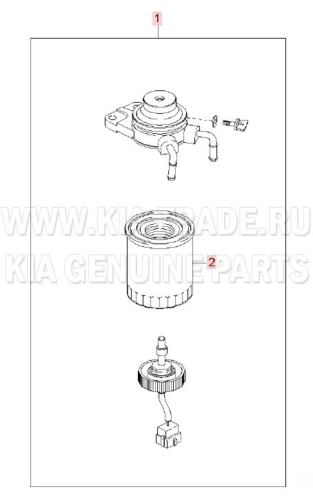

Приобретен топливный фильтр в соответствии с vin-кодом, фильтр 0K054 23 570
Довольные поехали в гараж производить замену, но обломались.
Обломались т.к. тот топливный фильтр, который установлен сейчас отличается по конструкции от нового и диаметр посадоного места под датчик снизу отличается.
На том фильтре, который сейчас установлен не смогли найти ни одного идентифицирующего кода
Фото старого-действующего топливного фильтра прилагаются
а привезли вот такой Изображение

Ну это вы сняли все в сборе ,откручиваете верх и низ и меняете катридж
нижнюю часть - датчик, я не смогу прикрутить к новому фильтру т.к. на новом посадочное отверстие под дачик меньшего диаметра

Фильтр похож на маздовский(626) и датчик его. Если на корпус фильтра подходит родной фильтр(по фоте вроде кияшный), то наверно лучше датчик родной прикупить dumai.gif

ну раз фильтр опознали как от мазды, можт тада проще купить такойже... wink.gif

У меня датчик есть. вкручивается в фильтр.после идёт кусочек проводов сантиметров 5 и обррыв.вообще на кой он там .я думаю показывает на панели когда забит.

Датчик срабатывает на наличие воды в отстойнике фильтра, соответственно на панели приборов индикация данного B228.gif
ЗЫ Но за все время эксплуатации данного двига ни разу датчик не срабатывал, может из-за доп.фильтра перед основным biggrin.gif

У меня тоже двигатель RF 2.0TD, и по вину номер фильтра 0K05423570 такой же как у тебя.
Один раз так случилось, что срочно нужно было фильтр поменять, а заказывать и ждать времени не было. Прихожу в магазин лежат фильтры...для спортажа 350-650р, для японцев от 150-. Внешне один в один. Сравнили резьбы , тоже один в один. Взял японский за 200 руб от какой то мицубиси, встал как родной, и прослужил верой и правдой. Самое главное чтобы резьбы подходили, одна M22X1.5, вторая M20X1.5
Попробуй определить резьбу и шаг резьбы на датчике и на посадочном месте, и иди в магазин где большой выбор фильтров. Подберут без проблем, да еще и на порядок дешевле чем заказывать.
Кстати, у меня датчик, точно такой же как на картинке
