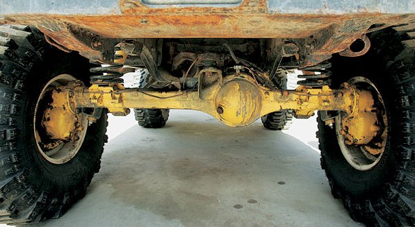

Появилась мысль поставить на ниву задний мост от спортажа.
Изучаю тех.параметры.
Какие ПЧ бывают, ширина моста, ступица. В общем буду рад любой информации. Подскажите чем можете.

Да неее. Сам чулок моста из фальги, приходится обваривать даже под штатные колёса, а это вес. Подшипник полуоси полудохлый, с 31-ми колёсами плохо живёт. Полуоси чуть толще чем у классики, постаянно их срезает, собенно при наличии блокировок. ГП то же иногда слизывает, но это уже на колёсах около 35. Вот ищу аналоги. Проще всего былобы поставить уазомосты, но вес опять же и та же ненадёжность в боротвых и грибках.

Как поклонник 70ки предлогаю ставить задний мост от нее. Очень большой выбор ГП на память приходят 4,3 4,8 5,3, есть еще, надо уточнять. Из плюсов реально достать с заводскими дисковыми тормозами, возможно с родным электролоком(плюс сомнительный из-за ненадежности электромоторчика), возможность без напряга крутить 33", ну и качество Из минусов - достаточно большой корпус дифа, уменьшается просвет. К примеру на рокки очень маленький, но и запчастей тяжело найти.
Согласен. Прочно, просто и надёжно. А по ширине сколько он? От фланца до фланца. Каков порядок цен на бу мосты? Или может быть ссылка какая есть чтоб инфу покурить про это дело?
Из минусов пока на данный момент тоже вижу только большой картер дифа.
