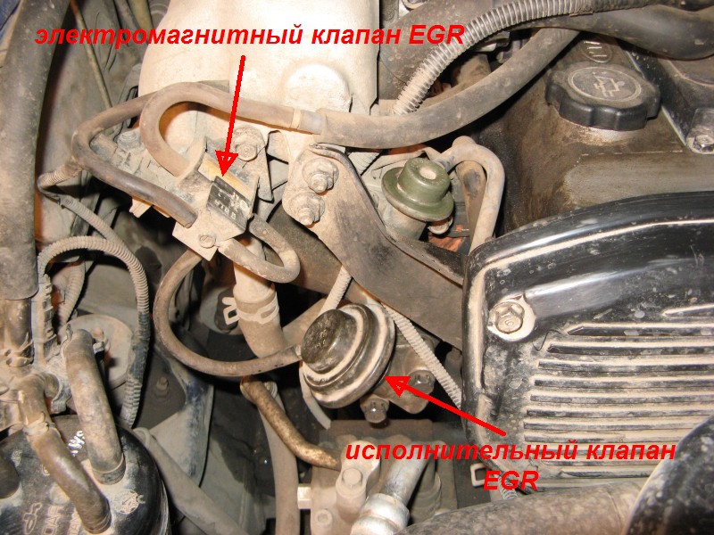

Знатоки, подскажите номер датчика EGR на калининградца_бензин_DOHC 2004г.
Я так понимаю клапан EGR - это отдельная деталь? А у него какой номер?
0K01A 20 300A (Клапан электромагнитный) - это клапан EGR?

Эти разговоры сервисменов от того, что они не знают что делать с твоей машиной!
У нас, как и у других машин, нет никакого "датчика EGR"! Есть только клапан EGR, который управляется "мозгами" через электромагнитный клапан с помощью вакуума.
Исключить его из работы (для проверки) очень просто - отсоединить вакуумный шланг. В крайнем случае, как сказал Рома, открутив два болта можно заглушить его полностью. И не надо сразу кидаться его покупать!

Действительно - не датчик, а клапан. Это по телефону (менеджер наверное) говорили про датчик. В заказе-наряде написали:
Клапан ЭГР. Проверка.
Необходима замена клапана ЭГР (Заклинил)
Но вот ведь редиски - номер так и не сказали. Менеджер направил в отдел запчастей, в котором чувак не смог найти - ВИН не бьется ( вот ведь откровение какое).
На выдаче машины попытался поговорить с человеком в спецовке. В надежде что этот-то должен что-то знать. Эх-х... Попросил показать пальцем на этот клапан.
Нет, говорит, это не получится... Он глубоко внутри. На впускном коллекторе.
Что-то мне помнится там только ДПДЗ и РХХ.
Указываю ему на то что я считал клапаном EGR - спрашиваю это не он?
Нет, говорит. Это вакуумный клапан.
Хех...
Кстати, менеджер сказал что они пытались почистить клапан, но результата это не дало.
Кстати, проверка этого клапана оплачивалась отдельно.
600р - диагностика двигателя.
450р - проверка этого клапана.
Открыв в гараже капот не увидел следов снятия и промывки. Как было все грязно - так и осталось.
Хотя незнай... Может эта их промывка и не должна следов оставлять.
В общем остались вопросы...
Насколько я понимаю в системе EGR два клапана
- Электромагнитный клапан.
- Исполнительный клапан.
Какие у них номера?
Какой из них может клинить?
Как их можно прочистить? Снять трубки и набрызгать ВДшкой?

Снял клапаны... Да... Не видно чтоб кто-нибудь их чистил. За что отдавал 450р?
Почистил жидкостью для мытья двигателя и зубной щеткой. Потом ВДшкой побрызгал.
Заодно и электромагнитный клапан снял и набрызгал внутрь каждого патрубка той-же ВДшкой.
