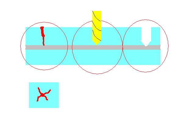

Еще нам понадобится пару сверел для снятия напряжения в центре скола:
И т.к. я это делал когда еще было холодно (около 2 градусов тепла) гараж:
Подготовились, начнем:
1. Засверлимся не проходя второй слой лобового срекла (с другой стороны белый листок положите, будет хорошо видно сколько сверлить) для снятия напряжения в центре скола. (на дрель сильно не нажимайте, а то скол может дальше пойти...)
