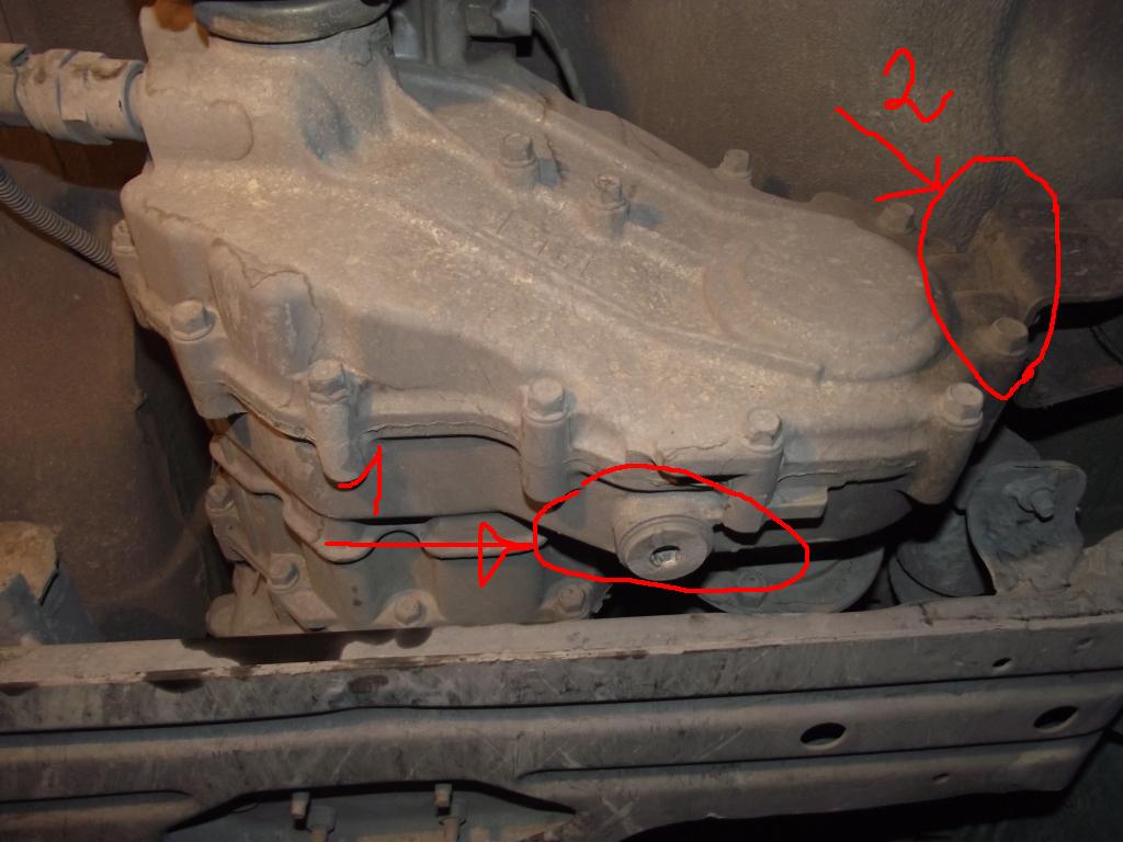

Так и не нашел заливное в раздатку. По ходу их два. Или я что-то не так понял? И что за пружина находится в заливном отверстии в коробку? Я был просто в в шоке, когда ловил отстреляную пробку. Для чего она там ( пружина)?

Так где же находится заливное отверстие в раздатку?
В обведеном круге под цифрой 2 по моему нет заливной пробки. Там болты, крепящие крышку.
