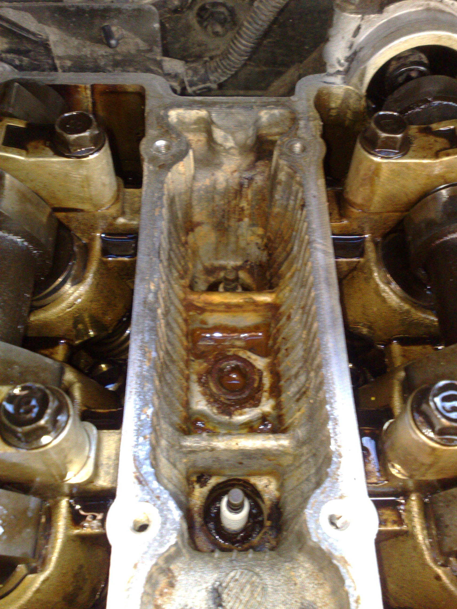

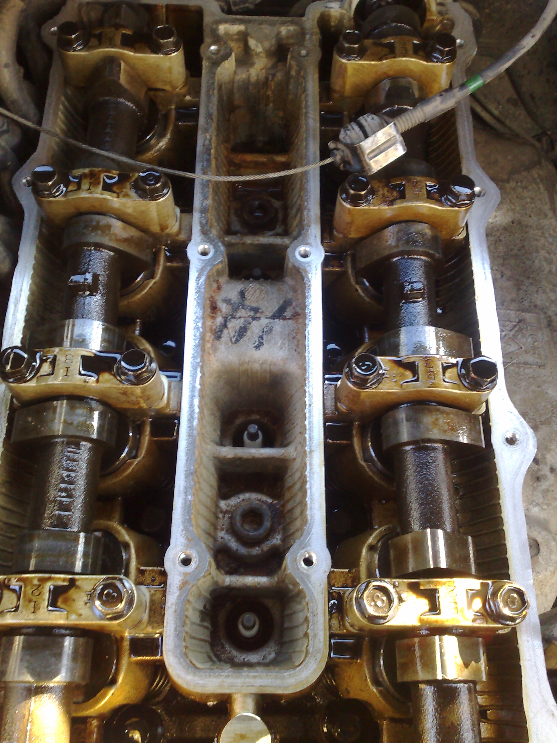

андрей 31
post Oct 19 2012, 03:46 PM
ЛОДОЧНИК
Сообщений: 3,964
Регистрация: 2-January 10
Пользователь №: 7,118
место дислокации: Истра М.О.
B020.gif Прошу помощи.Заглушка под клапанной крышкой, из под неё подтекает антифриз(на вкус сладко), просто подтянуть её? Каким моментом??? ХХХХЕЕЕЛЛЛППП!!!! B020.gif B020.gif

андрей 31
post Oct 19 2012, 07:51 PM
ЛОДОЧНИК
Сообщений: 3,964
Кароче собрал всё - буду смотреть, через пару тыщ как там она(пробка) себя ведёт. dumai.gif

андрей 31
post Oct 19 2012, 09:47 PM
ЛОДОЧНИК
Сообщений: 3,964
Цитата(contra @ Oct 19 2012, 04:20 PM) *
B093.gif Неее мы о разном,тема о той, что на ГБЦ с торца, а я о той, или о тех которые под клапанной крышкой находятся. B020.gif
