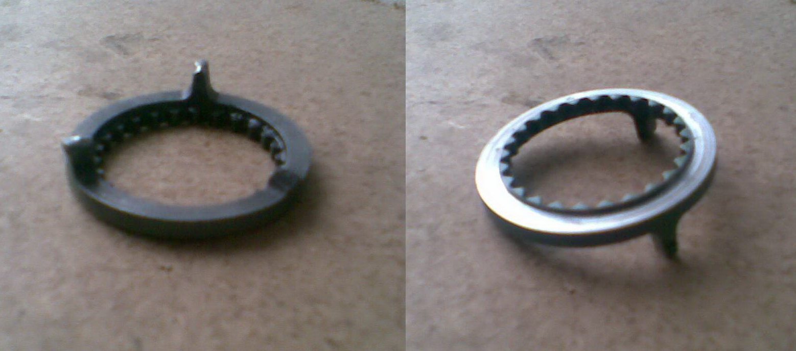

post Jan 11 2010, 01:03 PM
Вчера "достукался"! Перед совсем отказал!
Сегодня буду снимать и смотреть.
post Jan 11 2010, 09:07 PM
Вот моя проблема! В правом хабе.
В левом этот трехшиповик целый и даже не имеет явных следов износа. Подозреваю, что менялся хаб до меня.
Удары, как я понимаю, были из-за кольцевого износа, что приводило к ненадежному включению хаба (сцеплению шлицов).
post Feb 5 2010, 07:11 PM
И вот как я ее решил.
