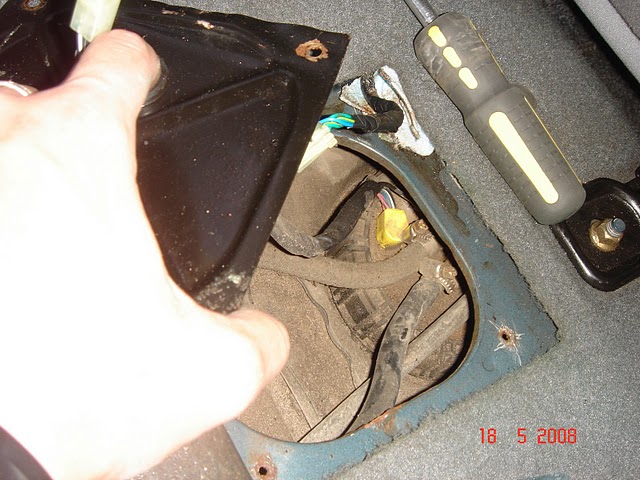

У меня вообще после замены бензонасоса ... умер датчик топлива .... просто "лежит" ... насос меняли на сервисе .. поехать что бы отремонтировали .. уже не стал... не до этого было ... вот пока так и езжу на абум =( так как просто снять бензобак не могу, нет условий и проверить может что забыли подключить
Для этого не надо снимать бак. Сложить задние сидения, отвернуть четыре шурупа и посмотреть на кабель и подключения крышки бака.
Так и делал, проверял, вроде все ок
Помогите советом, что не так ... куда смотреть???Прикрепленное изображениеПрикрепленное изображениеПрикрепленное изображениеПрикрепленное изображение
