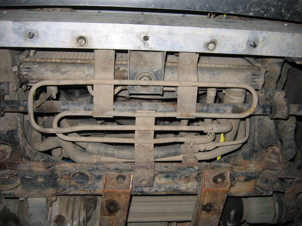

Тема конечно давно ушла в историю, но на всякий случай свой вариант модернизации этих трубок выложу. Может кому пригодится - благо делов на 30 мин.
После того как самопальной защитой помял этот змеевик а вешать защиту ниже крайне не хотелось следал следующее: взял медную трубку из ближайшего хоз магазина и согнул ее под нужные размеры. В итоге - до сих пор полет нормальный
post Feb 9 2010, 01:23 PM
Год ездил совсем без этого змеевика.
Потом попрсил Мишку и Стаса его восстановить медяхой, но убрать из-под балки - сейчас он живет перед радиатором кондиционера за радиаторной решеткой, рядом с вентилятором кондея.
Rabbit-NN

Вариантов уйма. Самое главное - нах его из под балки.

Rabbit-NN   А что там за трубы прямоугольного сечения к балке...   Feb 9 2010, 02:22 PM
himikaliya   А это защита такая :) Я люблю БиЛайн :ep: Без о...   Feb 9 2010, 03:38 PM
Rabbit-NN   Я люблю БиЛайн :ep: Без обид :B200: :B198: Нас...   Feb 9 2010, 03:46 PM
