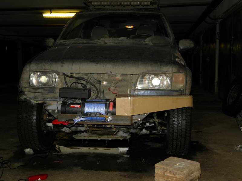

Пока только картинки. Без размеров.
Материал - швеллер двадцатка.
Крепление на восьми болтах М10 и двух М12.
Деформируемые элементы на площадках крепления штатного бампера пришлось принести в жертву... mellow.gif
Теперь вокруг всего этого хозяйства надо соорудить собственно сам бампер.... dumai.gif
При поднятии домкратом за передний край площадки вся конструкция играет вверх не более 5мм. rulez.gif Да и то за счет изгиба самой площадки. ... надо еще ребра жесткости вставить...
И вместо роликов планирую поставить алюминиевый клюз и синтетический трос. И вес меньше и не так выпирать будет....

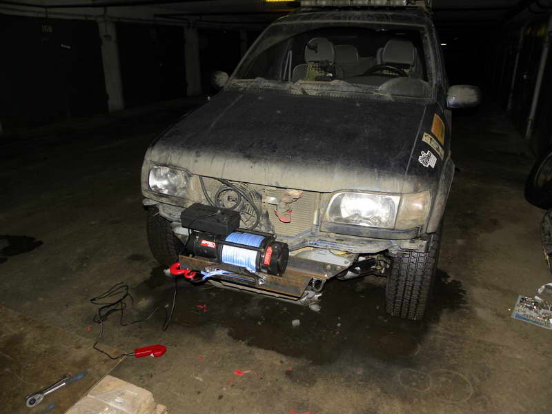

post Feb 15 2010, 10:06 PM
Процесс потихоньку идет ...
Попутно начал мастерить контуры бампера вокруг лебеды...
Придется, видимо, переносить блок управления в подкапотное пространство. Иначе не одеть радиаторную решетку...
Блин. занятно наблюдать, как машина "сама" постепенно задирает нос к потолку... biggrin.gif biggrin.gif ... я ее подвесил к потолочной балке... B200.gif
Трос - T-Max готовый 24 метра 9.4 мм Plasma Rope
