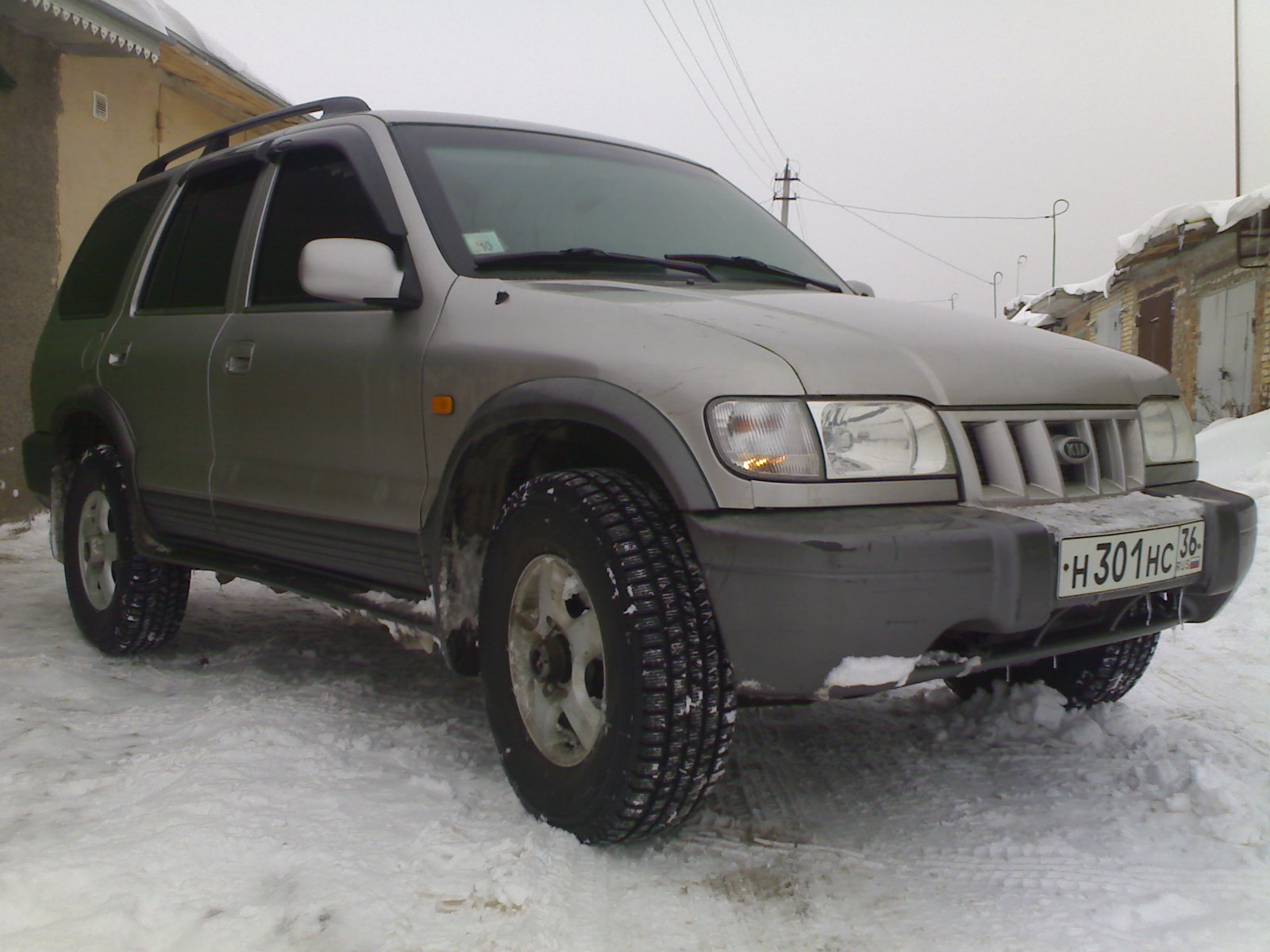

Пользователь №: 5,806
Резина 235х75х15
Via est vita
Пробег 170тк

Цитата(Вован36 @ Feb 16 2010, 02:06 PM) *
Резина 235х75х15
Можно подробнее, какие проставки перед, зад, что за амортизаторы и пружины стоят???
Перед плаза от соболя, сзади каяба. Сзади проставки от нексии (пружины родные и живые еще) сверху и снизу, как устанут опелевские поставлю. Переделал крепление заднего амморта вот так
Прикрепленное изображение и перестало при вывешивании подтирать задний правый амморт, совсем перестало smile.gif , диски родные на зимней резине
