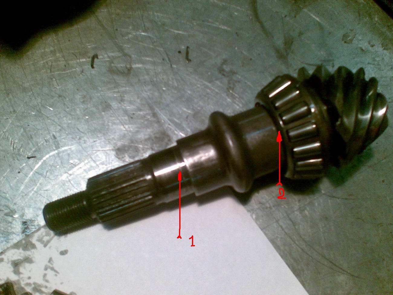

вот собственно и причина клина - спёкшийся подшипник...
...спёкшийся - слабо сказано : внутреннюю линзу прихватило к валу ,а распорную втулку прихватило ко втрому подшипнику blink.gif ( вал из корпуса - выпресовывал прессом)
на фото видно - как(вернее на сколько) деформировалась распорная втулка:1) линия где стоял подшипник,2) втулка торцем приварилаль к подшипнику ( пришлось отбивать её молотком)
состав:
вывод: главная пара - скорей всего - жива (2 подшипника ,распорную втулку и сальник - под замену)
