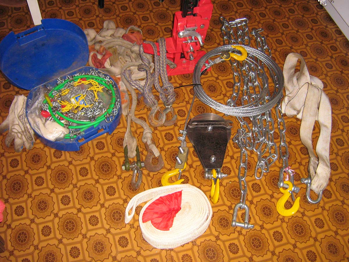

У меня такой набор : Цепи противоскольжения, стропа 3 т (6 м, 2 крюка, 1 шакл), Хай-Джек 3 т 1070мм и стропик с двумя крюками для поднятия авто за колесо, трос стальной 8 мм 10 метров с 2-мя крюками, цепь 8 мм 5 метров 2 шакла и крюк, блок усиления (самодельный) с шаклом и крюком, строп 7 т 5 метров с петлями, строп корозащтный с шаклом.
