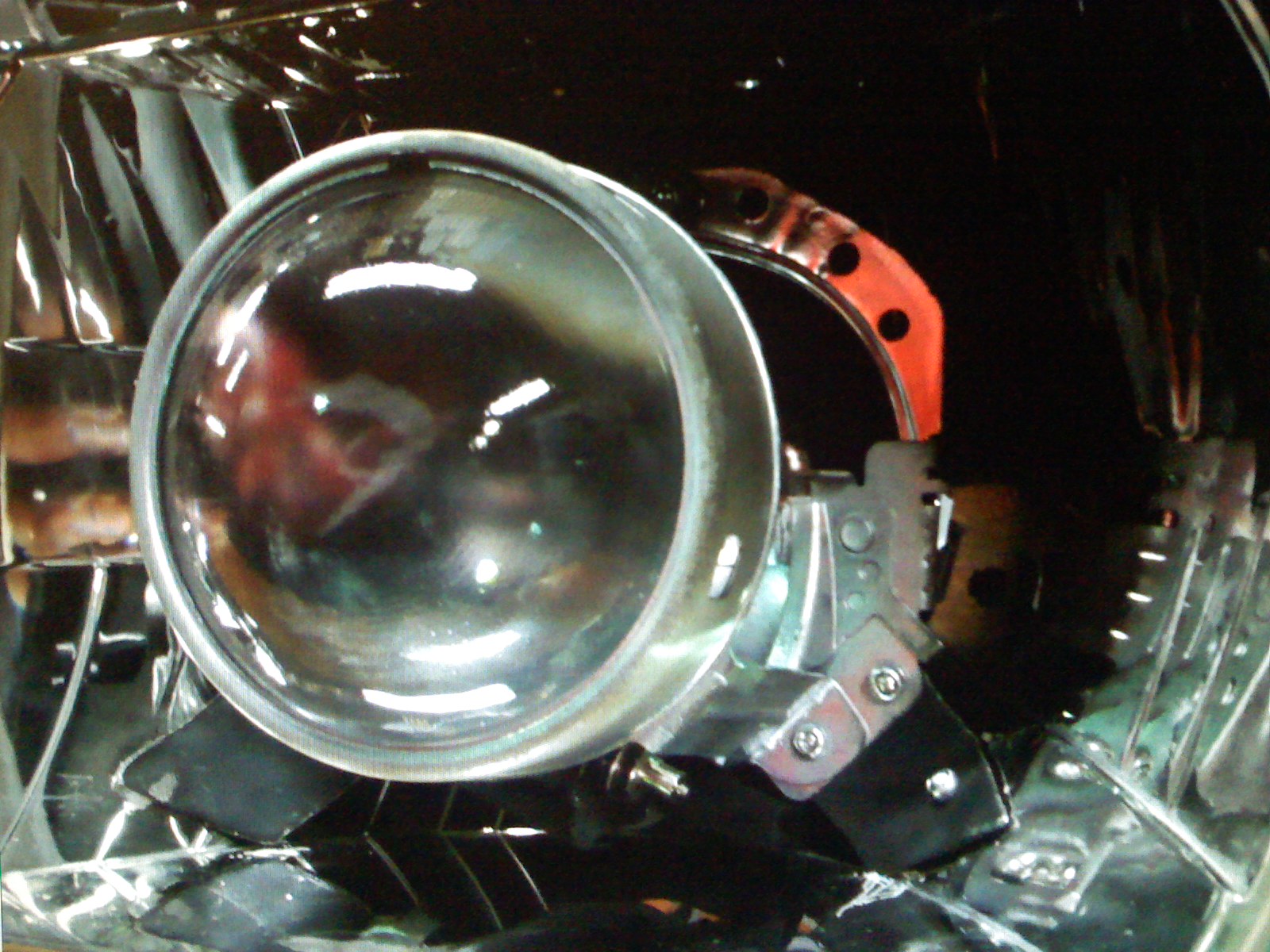

разборка фары и внедрение...
продолжение
Прикрепленное изображение Прикрепленное изображение Прикрепленное изображение Прикрепленное изображение Прикрепленное изображение Прикрепленное изображение Прикрепленное изображение Прикрепленное изображение Прикрепленное изображение Прикрепленное изображение Прикрепленное изображение Прикрепленное изображение Прикрепленное изображение Прикрепленное изображение Прикрепленное изображение

Deimos   А черный элемент это из кортона??? Или в комплекте...   Jan 10 2009, 06:52 PM
vovanyc2   :B056: из картона только пробная деталька её я под...   Jan 10 2009, 10:11 PM

Mark_KA   Занятная идея изготовления фары: http://fiber-xl.n...   Apr 4 2009, 01:32 PM
vovanyc2   симпотично выглядит и очень эксклюзивненько.модуля...   Apr 4 2009, 08:32 PM
Fisher-77   Да просто супер! :) у нас фара поюольше вроде,...   Apr 4 2009, 08:44 PM
Panzer38   Да просто супер! :) у нас фара поюольше вроде...   Apr 4 2009, 10:44 PM
vovanyc2   былаб просто красотища если б они две туда запихну...   Apr 5 2009, 10:52 AM
Fisher-77   Увы. Я пытался вкрячить два раздельных модуля Hel...   Apr 15 2009, 03:51 PM
bmx0077   Зачем два линзованных модуля? Надо тока один на б...   Apr 15 2009, 03:58 PM
Fisher-77   А что мешает вывести модули вплотную к стеклу фар?...   Apr 15 2009, 04:04 PM
vovanyc2   дальний конечно слепит когда его открываеш чтоб ма...   Apr 15 2009, 04:13 PM
Panzer38   Зачем два линзованных модуля? Надо тока один на б...   Apr 15 2009, 04:36 PM
vovanyc2   лишняя пару фар на бездорожье или в лесу да и прос...   Apr 15 2009, 07:00 PM

vovanyc2   у меня стоят линзы от мерса Е класса примерно 2008...   Apr 24 2009, 07:20 PM
Fisher-77   у меня стоят линзы от мерса Е класса примерно 200...   Apr 24 2009, 10:20 PM
Fisher-77   Поставил Биксеноновый модуль OLLO , монтаж занял ч...   May 22 2009, 04:33 PM
Ярослав Мудрый   fisher-77 нарушать не хорошо!!! но есл...   May 22 2009, 08:36 PM
Fisher-77   fisher-77 нарушать не хорошо!!! но ес...   May 22 2009, 10:15 PM

vovanyc2   :B084: :B084: :B084: молодец Fisher-77 линзованы...   May 25 2009, 12:14 AM
iliaf   очень интересно,яб тоже поменял бы бишки на линзы   May 25 2009, 11:02 PM
Fisher-77   это куда-куда?! :B093: под капотом..и скажи...   May 27 2009, 08:17 AM
Ярослав Мудрый   в салон лезть не надо... :sumash:   May 27 2009, 09:22 AM
vovanyc2   в салон лезть не надо все подсоединяется на штатну...   May 27 2009, 07:44 PM
