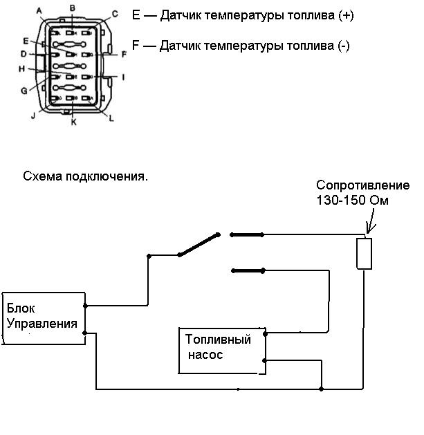

Поднять можно при помощи сопротивления встроеного в цепь температурного датчика на насосе.Комп начинает работать по другой програме, так как видит температуру топлива 110-130 градусав.
Лучше подключать через тумблер, так как некоторые машины на холодную начинают дыметь(не долго но всеже). Да и разницу в езде можно почуствовать. Для Спортажа лучше ставить
сопротивление 130 Ом. Схему подключения вложил, если есть вопросы-спрашивайте.
