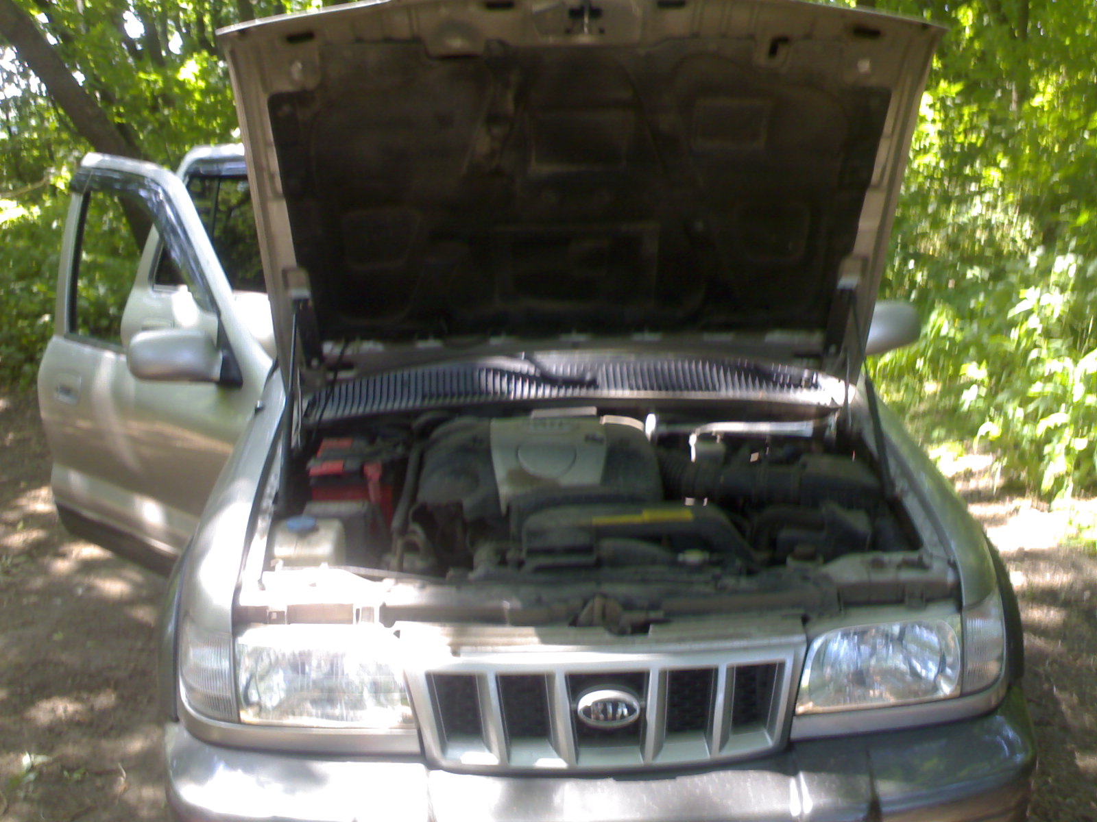

Идея возникла когда увидел, что петли капота позволяют открыть его намного выше и не цеплять головой.
Понадобились два десяточных упора (400р) и 3-х мм металлическая пластина, сварка, болгарка.
Размеры не мерял, все подгонял по месту.
Вот что получилось:
С момента установки прошло больше года, впечатления только положительные. Единственный минус сильноваты они (капот легче) и поднимает даже один упор.
Via est vita
Пробег 170тк

609   Прикольно... На фотке плохо видно как упоры крылья...   Feb 16 2010, 02:11 PM
Вован36   Там резинка стояла и дырка от нее уже была в крыле...   Feb 16 2010, 02:29 PM

sasha123   При снятии аккумулятора левый газ.упор будет мешат...   Mar 3 2010, 08:31 AM
Вован36   При снятии аккумулятора левый газ.упор будет меша...   Mar 3 2010, 09:50 AM
Петр   А может одного и хватит? Или будет перекашивать?   Mar 3 2010, 11:13 AM
Вован36   А может одного и хватит? Или будет перекашивать? ...   Mar 3 2010, 03:53 PM

ALECS   Одного хватает, открывает и держит, на двух выпры...   Mar 4 2010, 10:01 AM
Вован36   Пластина снизу крепится к петле ,а вверху как у т...   Mar 4 2010, 10:27 AM
ALECS   В усилитель 2 самореза под ключ, вверху нагрузки ...   Mar 4 2010, 10:32 AM

Водитель   Парни,а размер пластины можно?.Это я к тому чтоб з...   Sep 7 2012, 09:57 PM
Вован36   Парни,а размер пластины можно?.Это я к тому чтоб ...   Sep 10 2012, 11:15 PM

709   При закрытии капота сам амортизатор укладывается в...   Sep 11 2012, 12:14 PM
Вован36   При закрытии капота сам амортизатор укладывается ...   Sep 11 2012, 03:43 PM

Вован36   Ну где-же размер пластины? :oooh: Вот они :) 1...   Sep 16 2012, 10:16 AM
Водитель   Вот они :) 190х40х3мм Спасибо теперь начну кол...   Sep 16 2012, 05:45 PM
Вован36   Спасибо теперь начну колхозить.Вов,а ты чем вырез...   Sep 16 2012, 09:46 PM
Водитель   Я не про само крепление,а рядом там у тебя выемка ...   Sep 17 2012, 09:33 AM

Водитель   Володь.Спасибо за размеры.Сделал.Не выстреливает о...   Feb 10 2013, 04:12 PM
Водитель   Вот только у меня почемуто уголки выворачивает   Feb 18 2013, 07:15 PM
Антон14   Выворачивает согласно законам физики. По идее туда...   Feb 21 2013, 12:11 AM
Водитель   У меня новые упоры,но капот открывается плавно.Не ...   Feb 22 2013, 12:06 PM
Алексей 380   У меня новые упоры,но капот открывается плавно.Не...   Feb 22 2013, 08:03 PM
