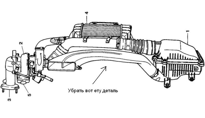

И еще есть такой вариант. Если турбина уже кидает масло в интеркулер, то снятие или переделка заборника воздуха-устраняет эту проблему.
А также, при борьбе с черным дымом и повышенным расходом топлива- тоже помогает.
Интересно. А можете обосновать эту переделку???

Обосновать?...Ну тогда читаем это"...Масло на выходе из компрессора
Воздушный фильтр сухого типа после продолжительной работы забивается частицами пыли, его сопротивление увеличивается и следовательно увеличивается падение давления на нем. Появляется небольшой вакуум на входе в компрессор. Этот вакуум никак не влияет на утечку масла, если двигатель работает при средних или больших нагрузках, потому что за компрессорным колесом существует избыточное давление. При работе двигателя на холостых оборотах или при малых нагрузках вакуум образуется не только на входе в компрессор, но на выходе из него. Если такое состояния продлится некоторое время, то масло начнет высасываться из корпуса турбокомпрессора и попадать во впускной коллектор двигателя. Решение такой проблемы довольно простое. Можно либо установить датчик между воздушным фильтром и турбокомпрессором, который будет показывать когда необходимо заменить фильтр, либо проводить замену фильтра в соответствии с требованиями производителя авто."
Не буду описывать все, что делал-скажу сразу результат. Турбина, которая "брала" масло и имеет значительный радиальный люфт, уже год бегает и все нормально. Интеркулер сухой, двигатель масла не берет.
Проверенно не на одной машине, и не только на Киа.
