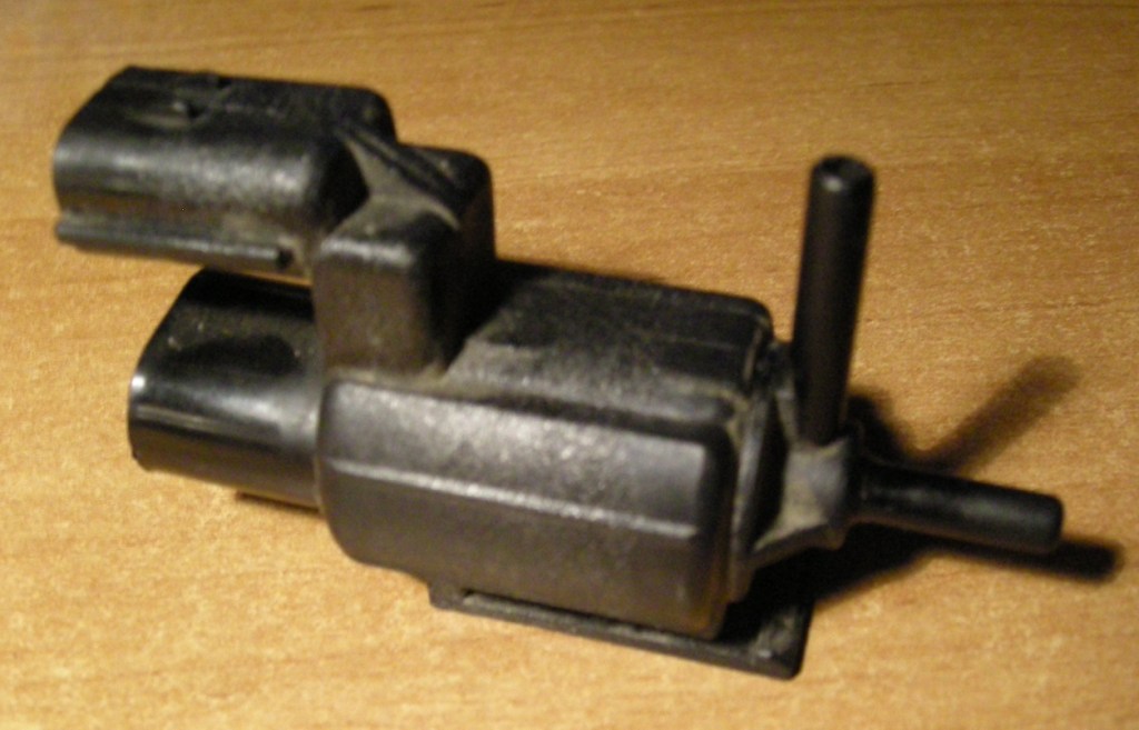

ACT
post Mar 8 2010, 07:00 AM
Сообщений: 8
Регистрация: 1-March 10
Пользователь №: 7,542
Цитата(vl&d04sport @ M&r 7 2010, 07:26 PM) [sn&pb&ck]103597[/sn&pb&ck]
Используй код модели DS66. Я столкнулся пока только с карданом, точнее с крестовиной, непопавшей в код - вроде как белорусским. Остальное подходило без геморроя. Ну и найди код на самой детали, которую хочешь поменять - так проще простого. Ну а если чего-то непонятно, то выкладывай фото непонятного. Подскажут!
Так вот в том и трабл что не могу найти код, точнее код есть, но не тот разъем у клапана - нужен каталог, а вин не бьется т.к. город-герой Калининград . На самой детали цифирь есть 5Н22, но на код это не похоже. Про крестовины слышал, но говорят белорус и кореец взаимозаменяемые. Фотки выкладываю.
И вот еще фотка - тут вобще как бронепоезд, аж балдею
[&tt&c:-)mentid=7501]

Ленивец   На фото я вижу действительно ОКО 81 18741 эл/м.кла...   Mar 8 2010, 08:04 PM
ACT   Это как раз который нужен! Но по этому же № ...   Mar 9 2010, 12:01 PM

DimTs   я так подозреваю, что KK13318741   Mar 10 2010, 11:25 AM
