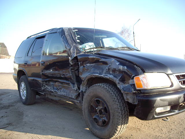

Еще в защиту РАМЫ.Прикрепленное изображение Красивая машина - правда?
А вот с другой стороны
Суммарная скорость более 160 км\ч. Вторым был Сорик. Шел в лоб (с пяной бабой за рулем), а я дурак машинально увернул. Удар пришел в колесо и протянул вес бок. Был пристегнут ремнем, по ощущениям в момент удара показалось фигня. Реально все двери с этого бока перестали открываться, дошло до пола в районе центрального тунеля и моторного щита - деформации небольшие.
В хорошей мастерской сказали что легковую разарвало бы. А лоб в лоб - ремонт вышел бы заметно дешевле.
Теперь толька рама. Но наша (Спортаж) всетаки слабенькая по причине металла. Ну и конечно неправильно говорить о том что ИГРАТЬ должно чтобы не треснуть - кузов сварной и рама тоже - этот метод недопускает смещения элементов относительно друг друга. Только лишь кузов относительно рамы - для этого иесть подушки. Комфорт понимаешь ли.
