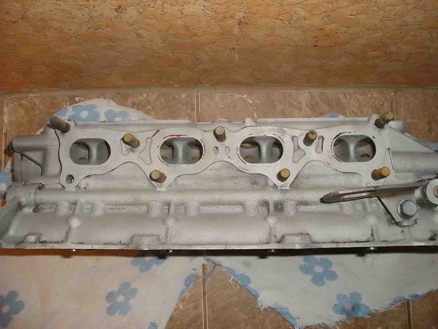

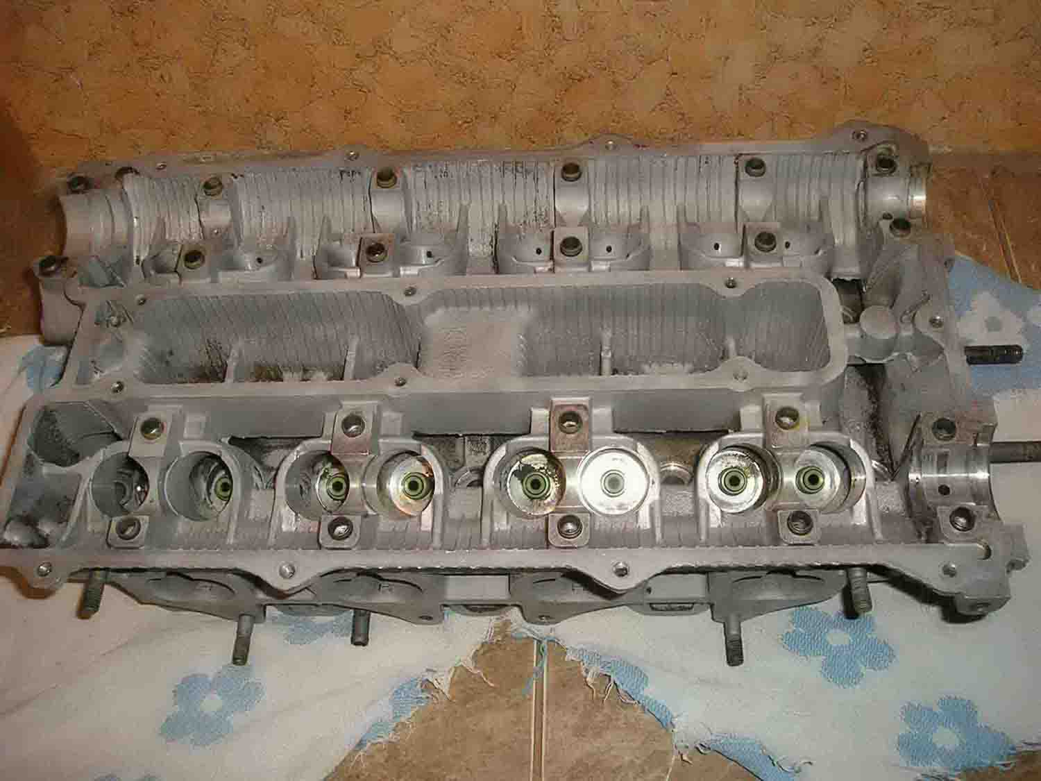

Доброго времени суток!
Подскажите, кто в курсе что делать. Надо решить до числа 20 марта
Назрела проблема с двигателем, а именно после разбора выяснилось, что голова с трещиной и ей конец да и блок сильно подгулявший.
Машина 98 года 2.0 16v автомат.
Есто двигатель 2.0 16v только от европейца с передним приводом.... разница в расположении двигателя, там стоял поперечно. Внешне отличий нет на блоке тоже стоит .. FE.. а вот голова имеет отличие в расположении охлаждающей магистрали т.е она выходит там где на нашем двигателе стоит заглушка на обратной стороне там где датчик положения коленвала.
Вопрос ......????? есть ли заглушка на передней части со стороны ГРМ там, где на обычном двигателе магистраль охлаждайки и возможна ли пересадка данного движка.
Фото, возможно выложу но пока не прислали ...человек двигатель нашёл за разумные деньги (350$) на разбитой машине в германии, а я нахожусь в Бресте и стоит вопрос о покупке.

Добрый и вам. Сегодня было принято решение капиталить движок и поэтому могу поделиться сколько это потянуло у меня. оговорюсь сразу... все работы делал сам поэтому и ценник только на запчасти.
Всё покупалось с накрутками торговцев г. Бреста-- Кольца -54$ Вкладыши коренные и шатунные 34 и 32$
Прокладок комплект (голова .крышка, термостат) -60$ МС колпачки 16шт.- 22$ Два выпускных клапана-прогарели 24$ Поршни 4шт 1 ремонтный р-р 160$ Сварка трещины аргоном (в мастерской запросили за сварку проверку примерно -100$ ... типа очень сложно готовить к сварке, в итоге пол часа пескоструя в гараже и керхер на автомойке +5$ + Василий в цехе оргонной сварки на белорусской ЖД дороге -10$
Расточка и хонинговка делаю сам. поэтому не считаем.
Герметики, притирочная паста,
Того примерно 420$
