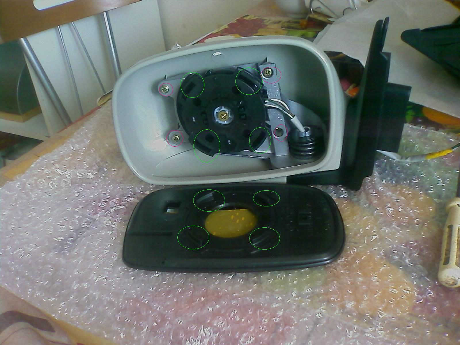

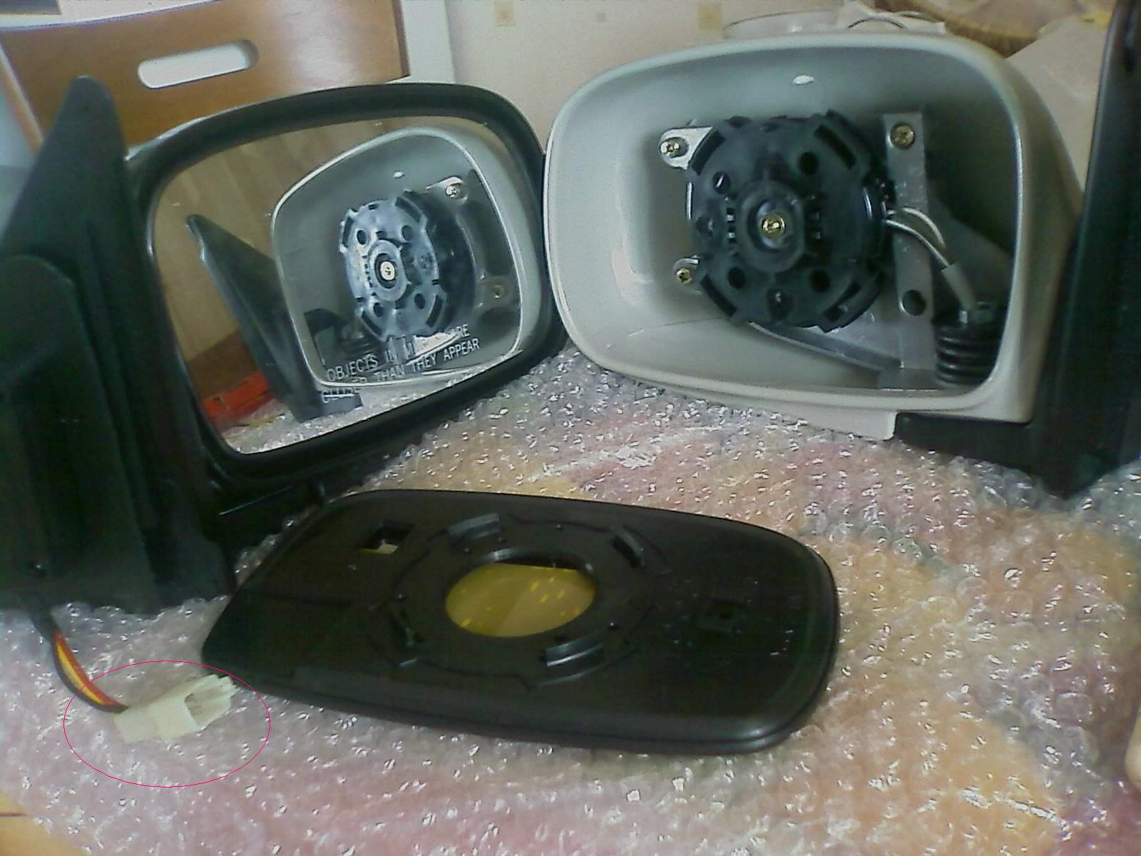

Ego
post Mar 16 2010, 04:27 PM
Сообщений: 42
Регистрация: 15-February 10
Пользователь №: 7,447
место дислокации: Kiev
Приобрел левое зеркало код: 0K021 69 180 DXX
Тут другой разъём, другое крепление зеркала, ребро выделенное на первой фотографии отсутствует.
Тут сразу два правое и левое(не покрашено).
Зеркало левое - линза.
Перебросить нельзя так как не совпадают крепления каркаса(где держится двигатель) с креплениями на пластике.
Продолжение следует ...
Сообщение отредактировал Ego - Mar 16 2010, 04:29 PM
