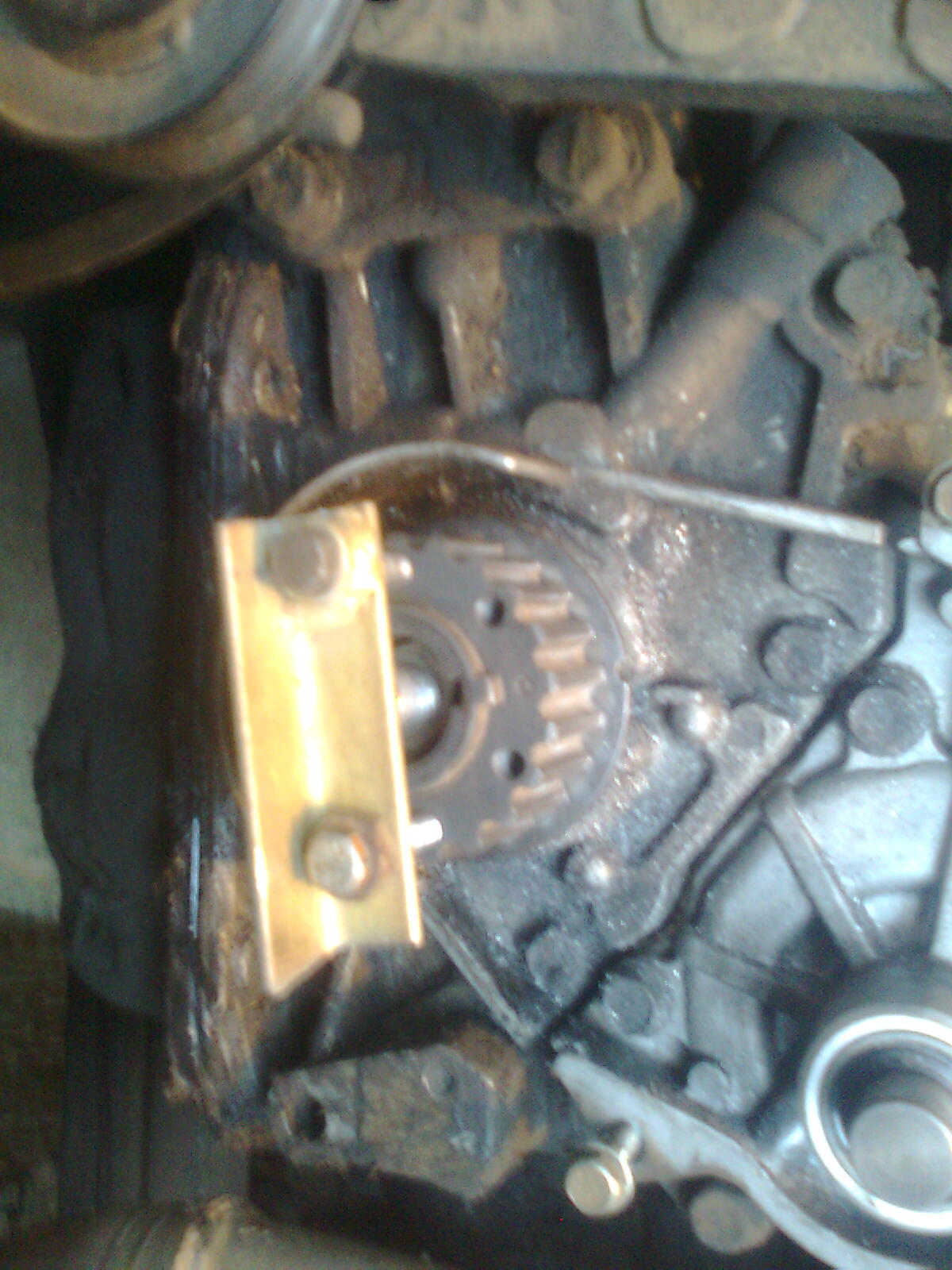

Может не в тему но всё же спрошу, как снять зубчатый шкив с коленвала
всё откручено, не могу стянуть с места, может какой съемник нужен или всё проще h975g.GIF
Должен от руки снятся, по крайней мере у меня так снялся. Его только с места стронуть, может монтажкой только окуратно, что бы не погнуть направляющую ремня.
... а я б монтажки отвёртки не применял ... закраина на шестерне - ломается - по счёту раз ! хуже того маслонасос можно повредить ( что канеш редко ...но на моей практике было h975g.GIF восстанавливал потом) ...
dumai.gif шкив на шестерню прикрутить(на 6 болтиков ) всётаки - он по крепче шестерни будет( вот за него и пробывать "тянуть") ... ну и заливать растворителем ржавчины ... а если уж и это не поможет - тогда придется съёмник изобретать
post Mar 16 2010, 04:02 PM
+100
А чего съемник изобретать то??? Уголок стальной 30 -ка и в нем два отверстия, чеоез которые штатными болтами стаскиваешь шестерню, т.к. уголок уперается в вал за счет подложенных гаек подходящего размера или накидного ключа-головки.

Цитата(Художник @ Mar 16 2010, 04:02 PM) *
+100
И правда. сделал таким же образомПрикрепленное изображение.
