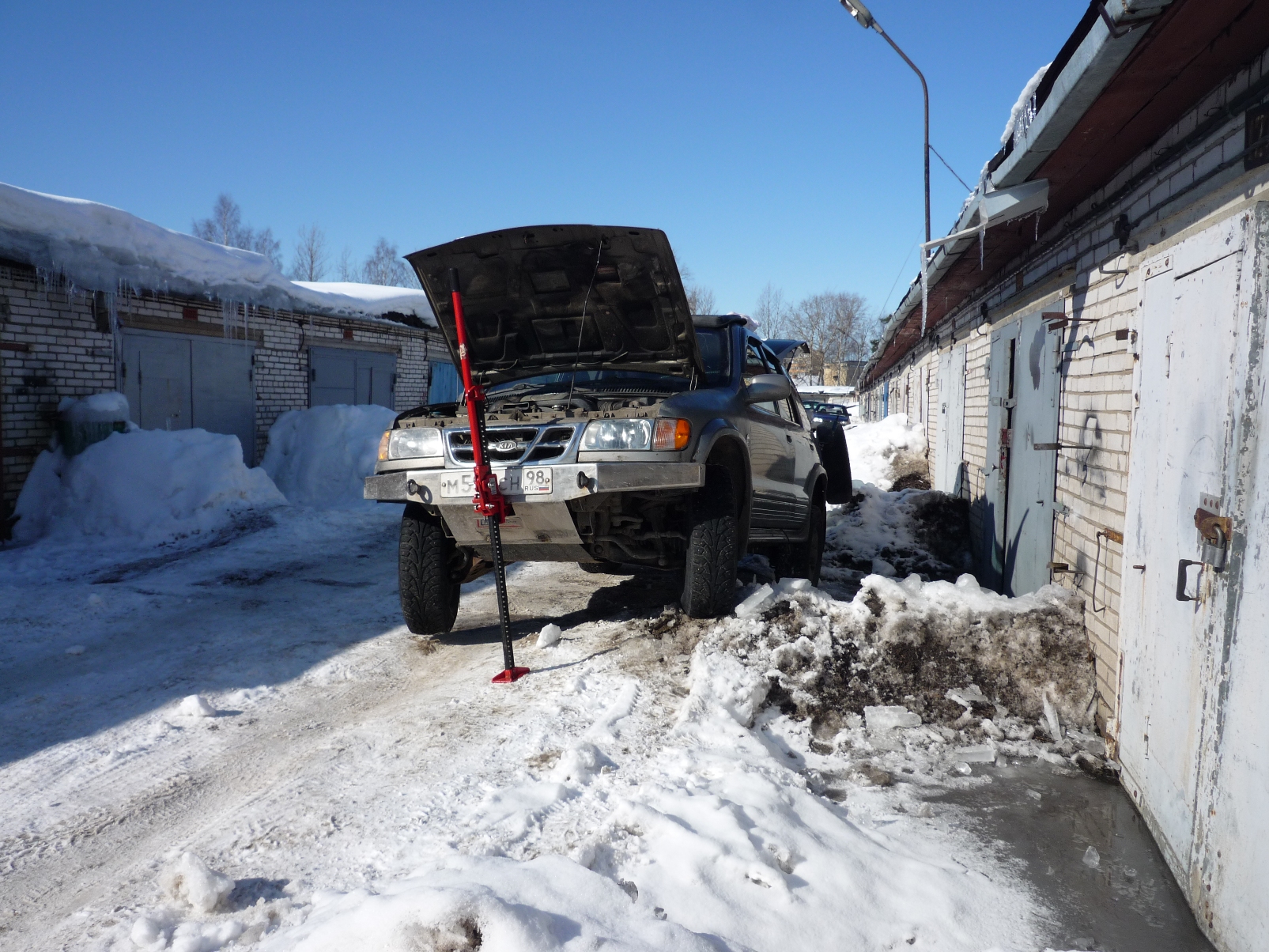

Фото для раздумий ...
На ровно стоящей машине зазоры под ресничками фар почти одинаковые...
После выставления авто перед гаражом для удобства подлезания - выявился перекос (на фото )
Подъем джеком передка полностью и с отрывом одного колеса ничего не менял.... dumai.gif
Добавлю - заднее левое колесо стоит на асфальте - правые колеса на укатанном снегу высотой 25-30 см .. левое переднее - на сугробе ...

НЕ вижу ничего странного! Так в чем проблема? После выезда на ровное место зазоры так и не выровнялись? Или что-то еще?

kross   Раму перекашивает, но БЕЗ ОСТАТОЧНЫХ ДЕФОРМАЦИЙ...   Mar 17 2010, 04:56 PM
Художник   Фото для раздумий ... На ровно стоящей машине ...   Mar 17 2010, 10:14 PM
kross   НЕ вижу ничего странного! Так в чем проблема?...   Mar 18 2010, 07:06 PM
Художник   :) Что то еще .... капитальный износ подушек - по...   Mar 19 2010, 09:52 AM

alldn   Каких подушек? Под кузовом? А может они просто не ...   Mar 18 2010, 09:05 PM
kross   :) Каких подушек? Под кузовом? А может они просто...   Mar 18 2010, 09:18 PM
