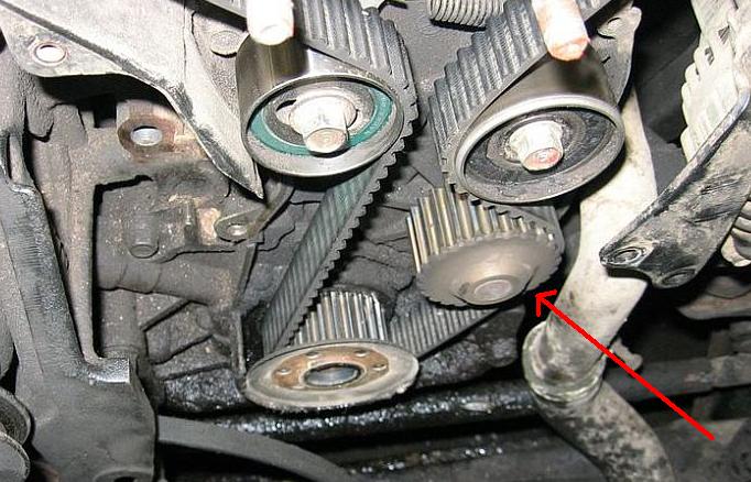

Прикрепленное изображение вот этот шкиф (здесь нормально сидит), а у меня был одет на половину и сидел неровно, не знаю почему unsure.gif . машину взял недавно, бывший хозяин говорит что помпу до этого менял h975g.GIF , может он чего не так делал.
... Так как на фото - верно , а когда шкив на половину ... Чет не то - зачем то шкив переставляли , была однажды машина ( ток там двиг 8клапанный ) так вот там тоже шкив помпы не совпадал ( по зубьям ) с ремнем ГРМ ... здесь такая же тема dumai.gif
- дивиг же у тебя 16кл?
НЕТ на фото не мой двиг, у меня 8 клапанный.Машина после небольшой аварии. собирался менять сальник коленвала, снял пластмассовую крышку которая ремень ГРМ закрывает, на крышке следы трения об шкив помпы, начал вращать помпу она неровно сидит и не до конца. а что зубья могут не совпадать blink.gif ,как это? объясните biggrin.gif
