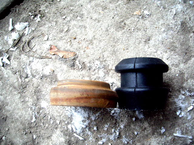

Можешь существенно экономить, если хочешь.
Я покупал подушки от ГАЗ-53 (черная на фото) 20 рублей. А на наши цену узнаешь офигеешь sorry.gif
Резал ее на ДВЕ части, следовательно надо всего 4 шт. Нижние у меня были в оч.хорошем состоянии.
Менял сам на 2-х домкратах и 2-х пеньках B228.gif - время заняло немного, только бампера надо снять!
20000 км полет отличный.
