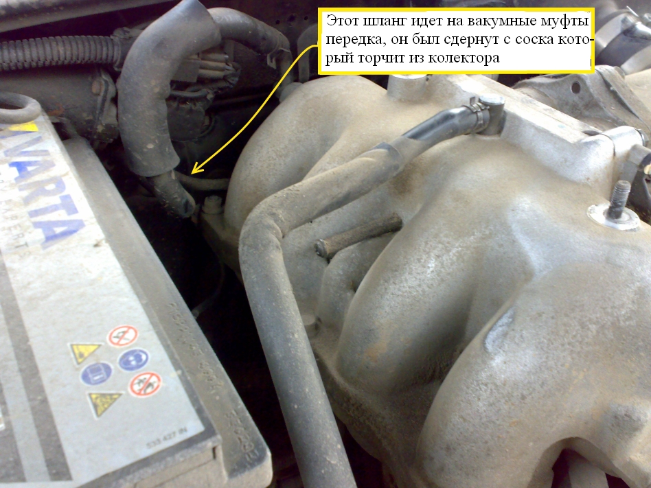

Я в воскресенье поковырялся около часика и ща ошибки нету, проехал уже 300 км с лишком.
В моторном отсеке во впускном коллекторе имеется сосок к которому подсоединяется вакуумная система передка (вакуумные муфты) , так вот - с энтого соска шланг резиновый трубопровода вакуума был снят (слетевший). Я поставил его на место. Подтянул все хомуты на резиновом переходе от ДМРВ и до него. Мультитроникс ошибку не сбросил (произвожу сброс, а после пуска двигателя ошибка так и светит, и БК тоже ее видит). А вот сняв клемму с аккум-ра и подержав тормоза педаль около 1 мин. ошибка исчезла.
Возможно ошибка проявится снова через какое-то количество километров, но сейчас я рад , потому как я уже около 7 месяцев с "чеком" горящим катался.
Если ошибка высветится снова - отпишусь.
Вопрос СТАСу
Зачем ликвидировать? А можно с насосика, который рядом с гл.тормозным снять папу-маму. Ведь это он сосет на муфты? Я так сделал и через сальники влага в подшипники непроходит.

Fil@Sportyga   Да, кстати, на форуме гдето есть фото (спасибо че...   Mar 19 2010, 03:33 PM
CTAC   А поподробней! Что за шланг. Откуда он идет и...   Mar 19 2010, 04:03 PM
коротышка   фото попробую найти Andsanich начало есть - Гру...   Mar 19 2010, 05:28 PM
МихаилТ   Вопрос СТАСу Зачем ликвидировать? А можно с нас...   Mar 19 2010, 05:31 PM
Fil@Sportyga   фото попробую найти Зачем ликвидировать? А мож...   Mar 19 2010, 05:46 PM
alldn   Если снять разъем с вакуумного клапана, то все буд...   Mar 19 2010, 05:33 PM
