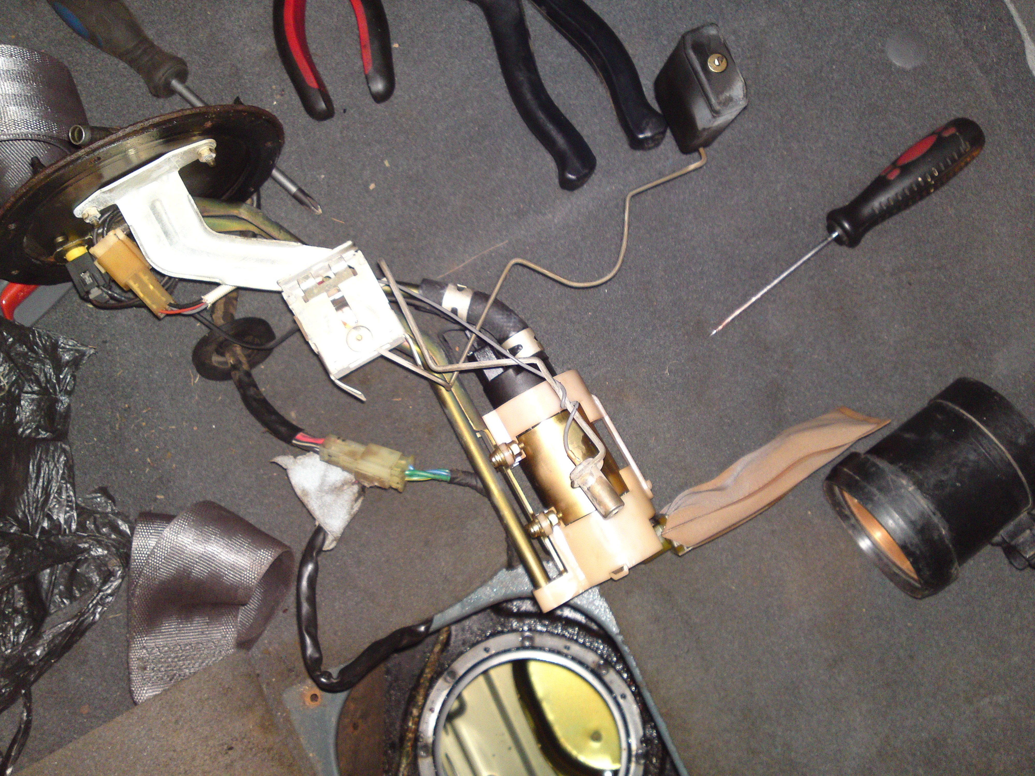

дело в том что у тебя машинка 98 года (буква W в вине обозначает 98 год) у меня кстати вин отличается от твоего последними 4мя цифрами. и очень может быть что машина скажем так 99го модельного года или смесь дорестайла и после.
думаю проще сделать так - выкрутить насосную сборку и поглядеть на нее, если она короткая - то бак можно ставить любой (только не пластиковый), а вот если длинная то бак нужен с индексами С или Д.
на фото длинная насосная сборка. Изгиба быть не должно!!!! это мы его немного гнули, когда впихнуть пытались
