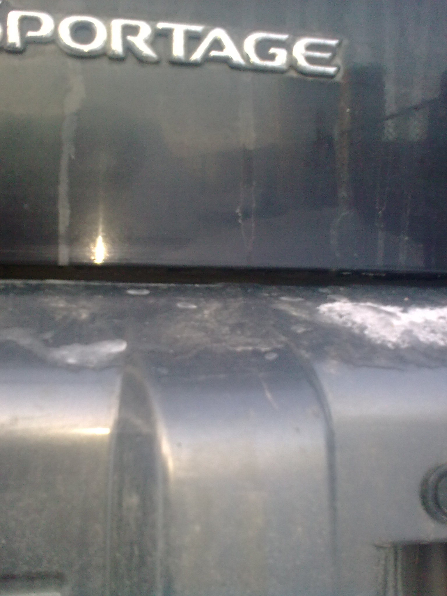

post May 14 2007, 01:34 PM
При закрывании задняя дверь практически упирается в верхний край бампера.
решил вчера попробовать отрегулировать ее, подняв на миллиметр-два. Увы.
Не получилось. При сборке болты, крепящие саму дверь к петлям, ЗАКРУТИЛИ НАМЕРТВО ohmy.gif . Плюс к этому еще всё залито краской. sensored.gif sensored.gif
Попытался отвернуть, удлинив рукоятку ключа трубой - металл головки болта "плывет", а сам болт ни в какую h365g.gif h365g.gif h365g.gif
И что теперь делать? Попытаться опустить бампер?

ДОКЛАДЫВАЮСЬ !!!
Сегодня группа единомышленников во главе с ДЭНОМ (Striker - ом)решили вопрос с зазором между задним бампером и дверью багажника.Были изготовлены металлические проставки и внедряны в дополнение к задним резиновым.В результате зазор из никакого обрел размерность 7-8 мм.При желании он (зазор) может быть восстановлен и с другим размером.
Спасибо Дэну & Company за устранение еще одной недоработки в НАШЕМ авто !!! B084.gif B162.gif
При наличии желающих избавиться от ЭТОЙ недоработки , ДЭН ,я думаю,не откажется повторить сей процесс на другом авто !!! B020.gif B128.gif B162.gifПрикрепленное изображение

post Feb 3 2010, 09:56 PM
Цитата(rom77777rom @ Feb 3 2010, 08:38 PM) *
ДОКЛАДЫВАЮСЬ !!!
Проставки ставили между кузовом и рамой? Или как?
Между кузовом и рамой в ДОПОЛНЕНИЕ к РОДНЫМ РЕЗИНОВЫМ.

post Mar 30 2010, 11:03 PM
А почему просто не заменил на новые резиновые подушки? Глядишь еще и виброизоляция улучшилась.
